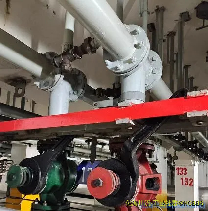

过去A、B两个交换旋塞由同一个油缸带动,焦炉停煤气加热时,过去需将交换旋塞打到中间位置,即将交换旋塞全部关闭。现在A、B两个交换旋塞由两个油缸分别带动,焦炉停煤气加热时,还用将两个旋塞同时打到中间位置吗?只将上升的关闭,原来下降的保持不动,可以吗?

2021年参观山西某大型焦化厂,和生产管理人员交流过这个问题,原来设计上是楼主这样描述的,先全关旋塞,然后空气废气交换,最后开煤气,出现的问题是交换后放炮严重。在焦炉地下室能有震感。后来优化了交换程序,彻底解决了放炮问题。

延长开煤气的时间,也就是说空气废气交换完毕后,不着急开煤气,等上一分钟再开煤气,目的就是让残余的煤气尽量烧完,这样放炮就少了。
但我的问题是:焦炉停煤气加热时,还用不用将下降的旋塞打到中间位置?

手动停止加热时,只需状态将上升侧的旋塞打到关闭状态即可。自动状态下当检测到煤气管道失压至设计定值后,通过蓄能器或者启动油泵,也是将上升测旋塞关闭。自动状态下有限位检测,关闭侧一直有关限位显示着。
