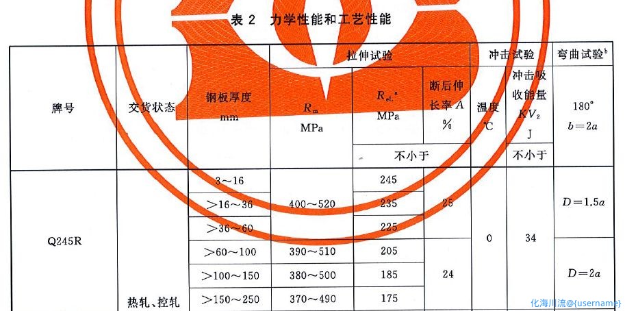

但是之前做过的设备的确遇到设计院蓝图上给-9℃、-15℃这种冲击要求,那你说这种按GB 713的钢板可以提0℃或者-20℃以外温度的冲击要求么?

钢板不用提,图上可以提对焊接接头的冲击要求

个人认为:GB/T713标准里面写的是:根据需方要求,钢板可进行-20℃冲击,这个“可”字,不是必须的意思,也就是说,其他低于0℃的冲击都可以进行,只要是需方要求,双方协商同意就可以。而锻件标准里面的那个,-45℃则是必须要满足的要求,没的商量。

另外,对于Q245R、Q345R、13MnNiMoR,做低于-20℃冲击没有意义,即便做出来冲击韧性很高,但是这三种牌号又不能用于低于-20℃的工况下。这个又要返回头看GB/T150.2里面表4的规定,表4里面关于这三个牌号的钢板,使用温度的下限就是-20℃,如果使用温度低于-20℃,这三个牌号的钢板是不能选的。

哦,了解了,感谢指教。
