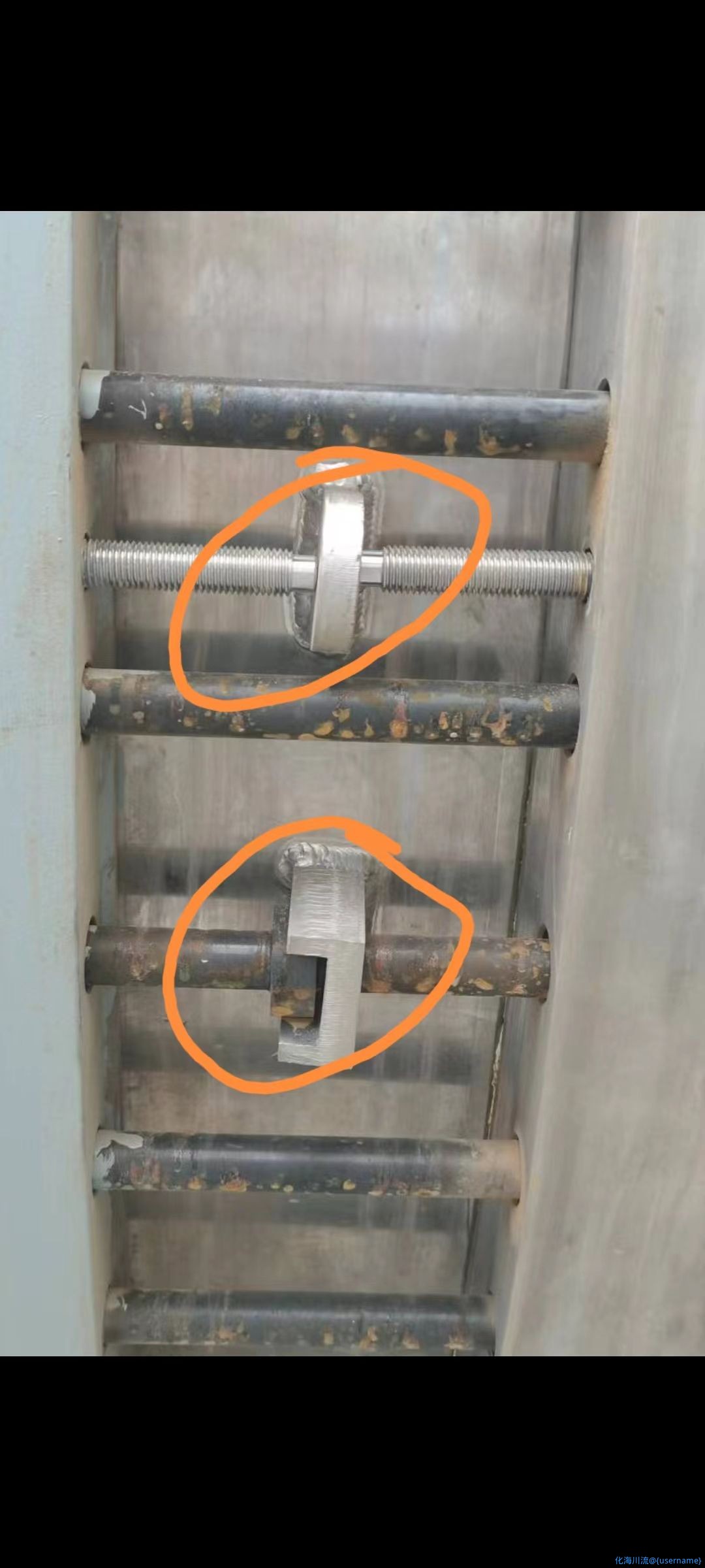

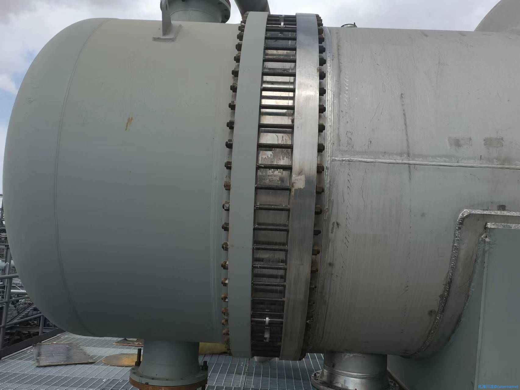

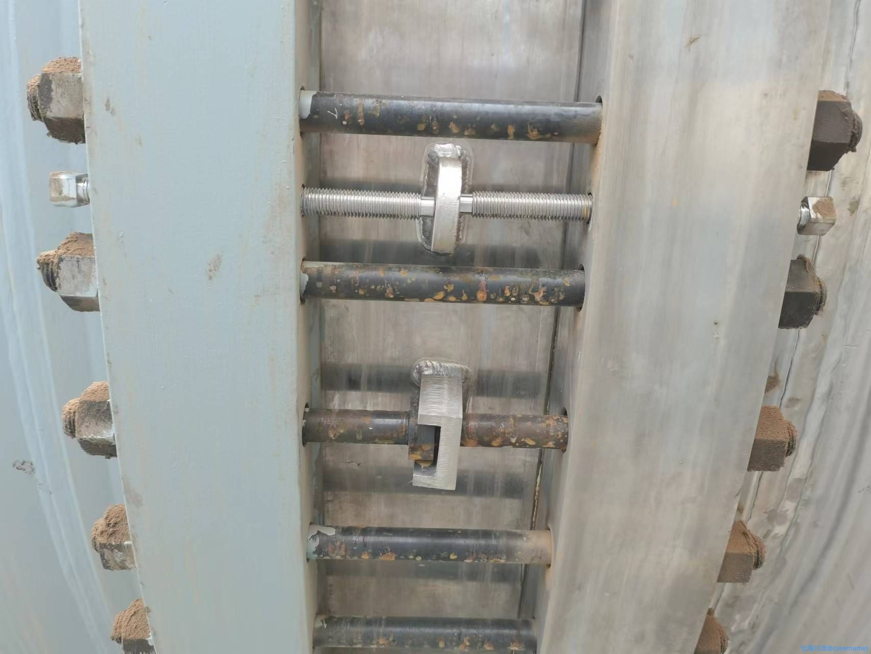

各位网友好, 这高沸冷凝器用作冷热补偿的螺栓我什么时间拆掉。什么个原理。谢谢

红色圈里的螺栓我保温前要怎么办

下面的是安装时候的定位螺栓,上面那个没遇到过,不过你说的冷热补偿个人理解无法达到,冷热变化的补偿只有靠密封垫的弹力,或者关键部位的螺栓加蝶簧。
