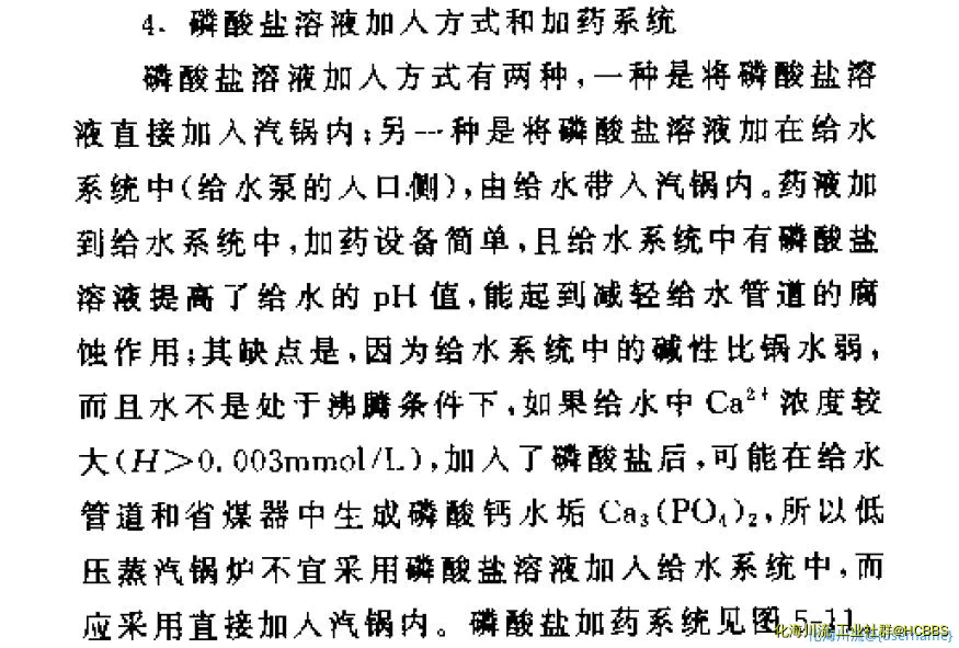

[讨论] 锅炉磷酸盐加药加至除氧器是否一定不可以,必须加入汽包?
2.6K |6
qisiliang274VIP会员 VIP会员 | 显示全部楼层 |阅读模式       最后访问IP北京市
image.webp 如《锅炉房实用设计手册》中的说法,如果是1Mpa的小锅炉 都没有省煤器(出饱和蒸汽),是不是磷酸盐加药到除氧器或给水泵入口管道上真的有这样的问题?

要看水的硬度

补水采用二级除盐水

联胺的化学除氧在碱性氛围效果更好、所以在锅炉给水泵密封可以承受的情况下磷酸盐加入到除氧器是可行的。

我们小锅炉不加联铵,也和联胺有关系吗?

锅炉加不加联胺与蒸汽用途相关:
热力学除氧可以把氧含量降至20~30ppb,化学除氧可以降至7ppb以下;锅炉水氧含量标准:6.8MPa以上的锅炉水氧含量需要控制在7ppb以下,6.8MPa以下的锅炉水氧含量需要控制在15ppb以下。估计非动力蒸汽可能指标较宽。

您说的这个锅炉水标准是哪个,我们一般关注的是GBT 1576-2018 工业锅炉水质
