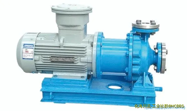

同样都是防爆电机,同样的参数,这两种的应用场所有什么区别?

同样参数情况下,应用场所其实差不多,
个性化需求,API标准等,通常用带联轴器的居多,价格也是贵出很多了。

我看过有些输送易燃易爆液体的公司,用的只是直联式。跟安全因素没多大关系吧?

没有什么关系。

就是用户x i惯,直连的尺寸紧凑点,但是维修维护要动电机,有些直连泵电机轴还是定制的不能换标准通用电机
带联轴器的,维修维护一般电机不用动,方便一些,但是尺寸要长

区别不大,就是如果隔离套泄漏,直连的物料进入电机,有联轴器的物料不进入电机。API685不允许直连。

1.温度 2 价格 3对中复杂度4.完全符合API
