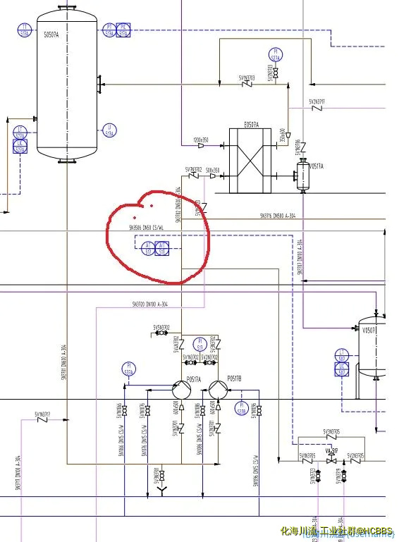

各位朋友:
我们正在还有一个筹建中的四效蒸发车间,在工艺的最后一效中,物料强制循环进行蒸发
在物料循环管道上,工艺安装有一个物料浓度检测仪表,来实时检测物料的浓度,用调节阀来控制出料。
如附图,红圈所示的仪表点
在以前的四效蒸发工程中,我们都是用取样阀来取样,用锤度计、糖度计或波美计这些玻璃仪表来人工检测。
现在,这个新的车间想安装在线检测仪表。
工况:此处的温度55~60度,浓度在55~60%左右吧。
这种在线的浓度检测仪表,我们没有用过。
请大家指点一二。
请大家赐教一下,有实际的使用经验更佳!

有必要的话可以用质量流量计,我们已经拆掉了,作用不大,还不如看循环泵电流方便。老车间的拆掉了,新车间的直接没安装。一点用都没有

音叉式密度计了解一下

音叉式的密度计,罗斯蒙特有一款我之前用过,还可以,另外还有一种是在线式的折光仪也能侧这个,但是在我们的产品上试用效果不好

工艺介质是什么,目前测量酸、碱、盐溶液浓度的几种原理1、超声波式,美国FLEX,SENSOTECH,2、电磁电导式,
发表于 2022-6-22 20:18:44
仪表的核心是传感器,有合适的传感器才能测。梅特勒、霍尼韦尔做这些比较有实力,但也不是什么浓度都能测,可以咨询试试
