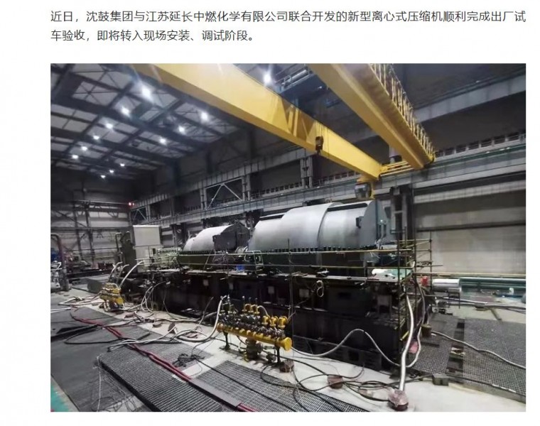

近日,沈阳鼓风机集团股份有限公司与江苏延长中燃化学有限公司联合开发的新型离心式压缩机顺利完成出厂试车验收,即将转入现场安装、调试阶段。该产品基于鲁姆斯(LUMMUS)工 艺技术60万吨/年丙烷脱氢(PDH)装置产品气压缩机技术开发,是延长中燃一期项目的关键核心设备,属于技术密集型重大装备。压缩机采用“电机+变速机+高压缸+低压缸”的配置,为两缸三段压缩,功率37兆瓦,叶轮直径1.5 米。机组首级采用双进气方式,容积流量相当于10万级空分压缩机,是我国首台国产化 PDH 装置产品气压缩机,打破了国内同类设备对国外技术的依赖,性能指标目前处于世界领先水平。
低碳烯烃是重要的基本有机化工原料,主要通过蒸汽裂解、炼厂催化裂化过 程副产/联产制取,很大程度上受乙烯和汽、柴油生产的制约,难以满足市场需求 的快速增长。而PHD工艺的丙烯总收率可达80%~90%,远高于蒸汽裂解的 33%,相应的设备投资比烃类裂解低30%左右。而国内PDH装置产品气压缩机普遍采用进口设备,制造周期长、投入资金大、后期维护成本高,设备国产化将为企业带来长远的经济效益。

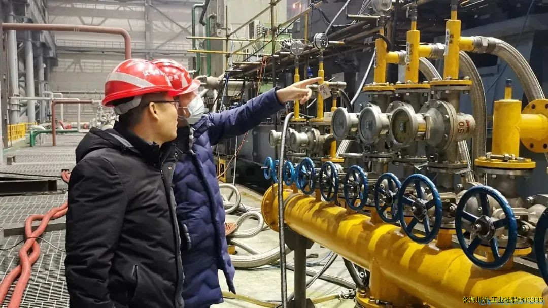

附图看不出任何压缩机组的特点,也没有给出压缩机组的数字型特征值。建议补发一些照片,增加一些压缩机组的关键性特征值。
发表于 2022-6-5 18:07:22
【化工装备大国重器】323-100TPD液氢生产及储运一体化项目一期往复式无油水冷压缩机 https://bbs.hcbbs.com/thread-3351746-1-1.html (出处: 化海川流-海川化工论坛网)  详情 回复 发表于 2022-6-9 15:54
看到那一堆阀组了吗  详情 回复 发表于 2022-6-6 15:26
[attachimg]3007502[/attachimg]  详情 回复 发表于 2022-6-6 15:25
报道的图片,大家一起搜索吧  详情 回复 发表于 2022-6-6 15:24

报道的图片,大家一起搜索吧
发表于 2022-6-6 15:24:01
wzywlz 发表于 2022-6-5 18:07
附图看不出任何压缩机组的特点,也没有给出压缩机组的数字型特征值。建议补发一些照片,增加一些压缩机组的 ...
发表于 2022-6-6 15:25:52
看到那一堆阀组了吗
