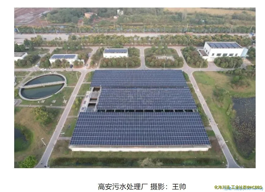

安徽省芜湖市高安污水处理厂内,一排排光伏板整齐排列在污水池、屋顶等建筑物上,汲取着阳光的能量,迎接属于它们的第一个冬日。
  这座位于安徽省芜湖市三山区的高安污水处理厂,是三峡集团参与推动芜湖长江大保护的建设项目之一,其厂内分布式光伏项目由三峡集团所属长江环保集团推动实施,于11月上旬正式并网发电。
  对于污水处理厂而言,处理以万吨计的污水通常需要消耗大量能源。为了节能减排,降耗增效,这座污水处理厂充分利用厂区土地资源设置分布式光伏,“自发自用,余电上网”。
  “太阳能是清洁能源,光伏发电整个流程不产生固、液、气等形态的污染物,也不会产生噪声污染,同时可以避免阳光直射水体,有效抑制水中藻类生长,有利于污水处理厂运行。”长江环保集团长江清源节能环保有限公司工作人员王帅介绍道。

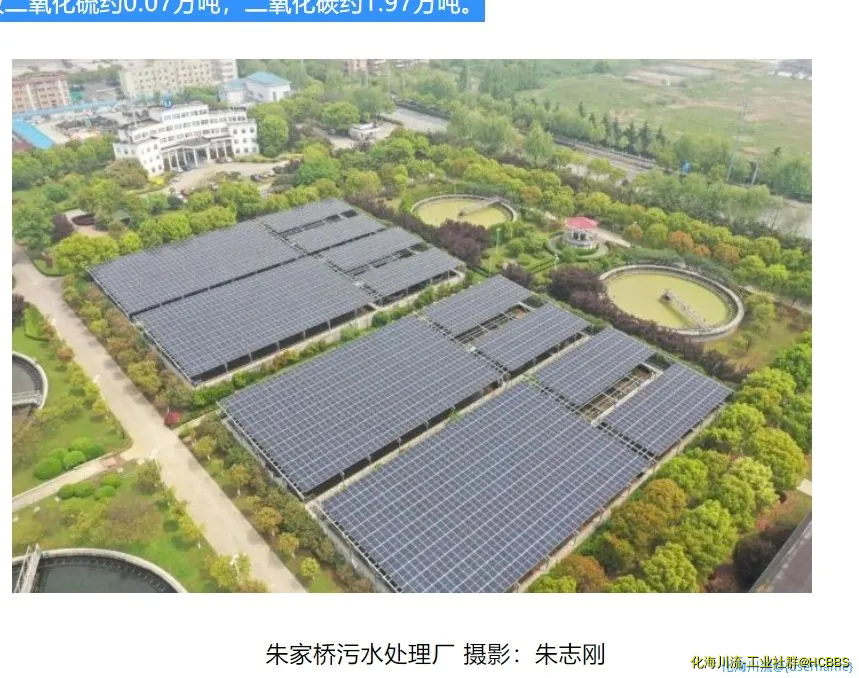

芜湖市朱家桥污水处理厂分布式光伏项目一期工程已于2020年9月并网;芜湖市城东污水处理厂分布式光伏项目则于今年9月开始发电;其余规划中的4座污水厂分布式光伏项目将陆续投入运营。芜湖市这7座污水厂分布式光伏项目规划总装机容量约2万千瓦,预计建成后平均每年可为电网提供约2300万千瓦时清洁电能,相较于火电每年可节约标煤0.72万吨,减少排放二氧化硫约0.07万吨,二氧化碳约1.97万吨。
