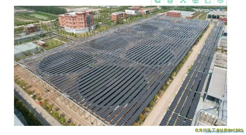

武汉北湖污水处理厂分布式光伏发电项目位于北湖污水处理厂区一期范围内,总建设规模约23.7276兆瓦,建成后预计是国内最大的污水处理厂分布式光伏发电项目。项目工程主要分为两部分,在北湖污水处理厂内建筑物屋顶做屋面光伏,在构筑物(二沉池、生物池等)上做预应力柔性支架光伏。
项目总投资1.02亿元,根据测算,项目建成后每年可提供约2200万度的绿色清洁电能,全部用于污水处理厂的生产,减少对传统电力的依赖。此举可节约发电燃煤约0.8万吨,相当于减排约2万吨二氧化碳,减污降碳效益显著。

污水处理厂钢结构采用热镀锌工艺处理能满足25年以上高腐蚀要求,糊弄鬼呢  发表于 2022-5-2 08:33

污水场做柔性支架光伏是一个方向。

污水处理厂钢结构采用热镀锌工艺处理能满足25年以上高腐蚀要求,糊弄鬼呢 有海友这样说  详情 回复 发表于 2022-5-2 10:08
可以做钢丝绳做悬挂  详情 回复 发表于 2022-5-2 09:55

可以做钢丝绳做悬挂
发表于 2022-5-2 09:55:30
就是钢绳柔性悬挂。  详情 回复 发表于 2022-5-2 12:00
有海友这样说
发表于 2022-5-2 10:08:18
我也觉得无法保证  详情 回复 发表于 2022-5-6 13:31
不好说。现在支架基本都是采用热镀锌工艺处理的钢支架。  详情 回复 发表于 2022-5-2 12:02
发表于 2022-5-2 12:02:33
楼上提出的问题是不是在污水处理装置的腐蚀更严重勒  详情 回复 发表于 2022-5-2 12:17
发表于 2022-5-2 12:17:03
水库、河、湖、海边都有光伏项目,对支架腐蚀处理都有各自方法。  详情 回复 发表于 2022-5-2 12:34
