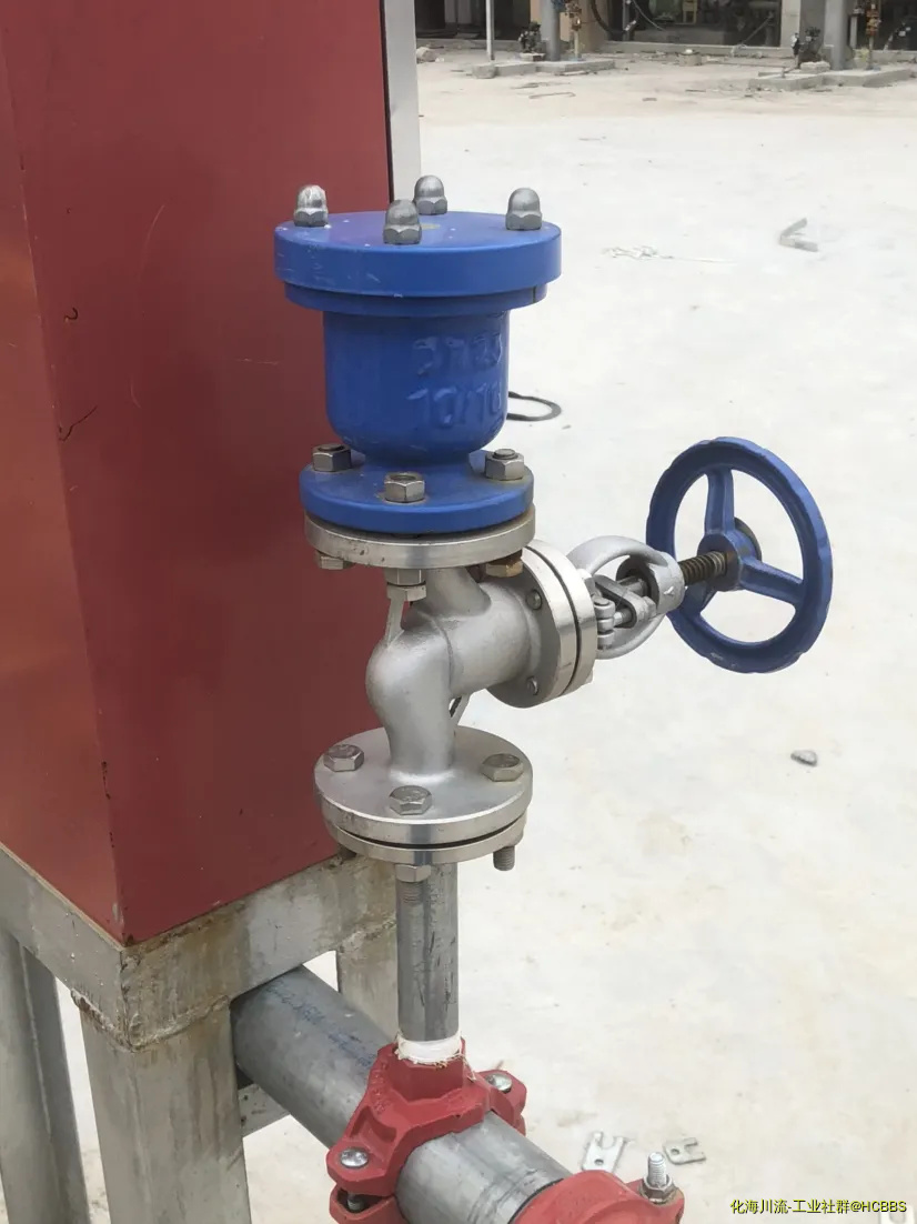

我看是消防管道末端的,请问是什么阀门,有啥用?

排气阀
发表于 2022-4-18 11:56:56
不是个预留口吗
发表于 2022-4-18 13:09:49
排气阀
发表于 2022-4-18 13:36:16
没见过
发表于 2022-4-18 14:34:27
这是个高点放空阀吧
发表于 2022-4-18 16:52:54
行走间找方向VIP会员 永久VIP | 显示全部楼层       最后访问IP内蒙古自治区
一般用于消防管,排气阀
发表于 2022-4-18 17:13:12
wotoogogoVIP会员 VIP会员 | 显示全部楼层       最后访问IP江苏省
这是排气阀
发表于 2022-4-19 13:35:34
vszxpVIP会员 永久VIP | 显示全部楼层       最后访问IP浙江省
终身会员  |  头衔:  【阀门工程师】
蓝色油漆的是双法兰排气阀   下面S型不锈钢的是截止阀
发表于 2022-4-19 22:53:50
已绑手机   ★悬赏任务→ 发悬赏(0)  承接(0/1)
排气阀
发表于 2022-4-20 10:11:23
tfjzfoyVIP会员 VIP会员 | 显示全部楼层       最后访问IP山东省
学习了。
发表于 2022-4-20 16:02:40
lgh6572VIP会员 永久VIP | 显示全部楼层       最后访问IP山东省
管路末端排气阀
发表于 2022-4-21 11:40:48
sfy111VIP会员 VIP会员 | 显示全部楼层       最后访问IP湖北省
技术专家(荣誉)  |  头衔:  TA未设置
学习了,排气管与主管不是焊接的?
发表于 2022-4-22 08:06:29
[attachimg]2982256[/attachimg]  详情 回复 发表于 2022-4-23 13:20
把液体管线里的气体排掉
发表于 2022-4-22 10:46:40
caojj299VIP会员 VIP会员 | 显示全部楼层       最后访问IP广东省
我还以为是水锤消除器。
发表于 2022-4-22 14:00:06
简之_myP89VIP会员 VIP会员 | 显示全部楼层       最后访问IP天津市
caojj299 发表于 2022-4-22 14:00
我还以为是水锤消除器。
主要作用是排气,间接也有去水锤的作用。
发表于 2022-4-22 14:09:36
三通是如何连接的?主管开口,直接螺纹连接吗?为啥不用成品的三通件?
发表于 2022-4-22 14:19:30
排气阀
发表于 2022-4-23 11:26:29
sfy111 发表于 2022-4-22 08:06
学习了,排气管与主管不是焊接的?
发表于 2022-4-23 13:20:33
法兰排气阀
发表于 2022-4-23 13:27:16
