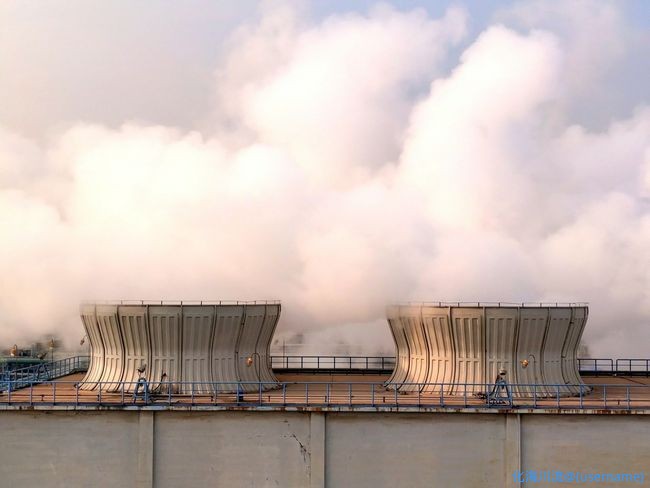

      循环冷却水场是化工装置的标配,整天雾汽蒸腾,余烟渺渺。
      源源不断的循环冷水从这里出发,进入装置冷却物料后变成热水,再返回这里被水场冷却塔冷却。
      然而,除了炎热的夏季,凉水塔头顶着的一头白雾,这是水场大量水汽在蒸发,温差大的情况下,蒸发消失的水占总用量的比例甚至高达48%。

如何消除凉水塔蒸腾的水汽白雾?
消除水雾无外乎二种方法,要么升温让它变成气体(这就是夏天少水汽的原因),要么降温让它变成水滴落下来。

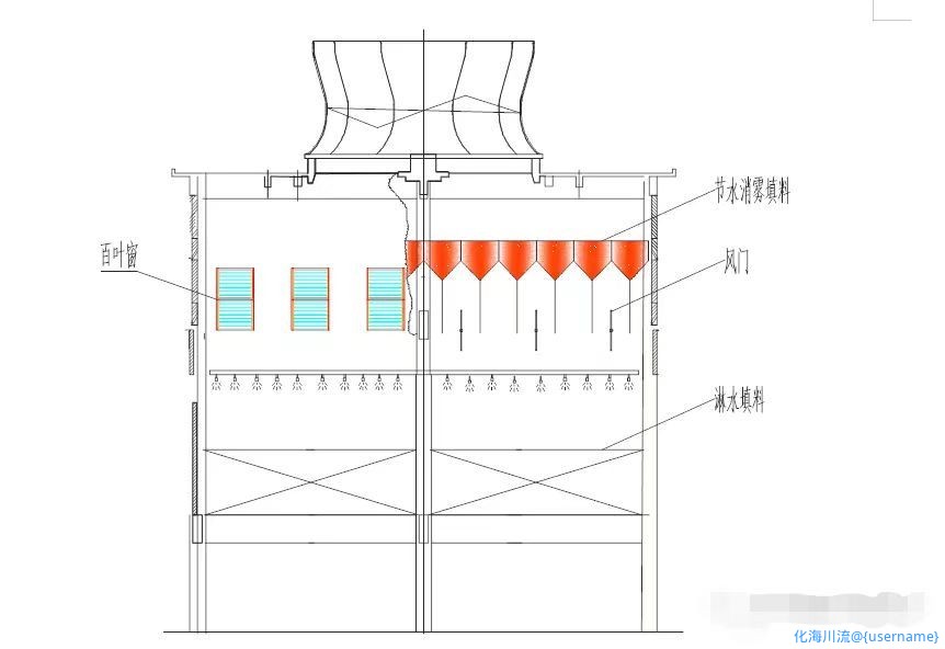

海川副教授  |  头衔:  【知识丰富的参与者】
案例二:

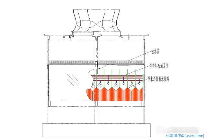

      中石化大连院节水消雾技术,可完全取消冷却塔收水器,同时节水消雾效果可提高1.25倍;阻力可减少20%,综合占地面积减少。并可突破现阶段冷凝消雾技术应用限制,低成本的应用于自然通风塔(双曲线塔)、老塔改造节水消雾,技术优势明显。技术共分为:
T1型技术针对新建塔,节水率最高可达35%并消除可见白雾;
T2型和T3型技术针对老塔改造、双曲线塔,节水率达20%以上并消雾;
T5型技术可超低成本替代大型湿式闭式塔,节水率最高可达90%-100%。
发表于 2022-11-11 16:33:42
T5型技术可低成本的替代先阶段大型金属盘管闭式冷却塔,相同占地面积下处理量大于金属盘管闭式塔,寿命翻倍,投资成本降低60%以上,节水率最高达90%以上。  详情 回复 发表于 2022-11-11 16:50
T2型节水消雾技术应用于老塔改造,可原位替代现有淋水填料,全塔冷却能力不低于老塔,节水效果最高可到20%以上,并可实现环境温度5℃以上完全消雾。投资成本较现阶段市场改造技术降低50%,并对老塔结构不产生改变。  详情 回复 发表于 2022-11-11 16:48
T1型节水消雾塔型最高可实现35%以上的节水率。LN-DSH-T1节水消雾型冷却塔特别适用于大温差降温的机械逆流通风冷却塔,调节灵活,连续平稳。本技术相较于美国同类技术,节水消雾模块内气流流速减少40%左右,节  详情 回复 发表于 2022-11-11 16:36

       T1型节水消雾塔型最高可实现35%以上的节水率。LN-DSH-T1节水消雾型冷却塔特别适用于大温差降温的机械逆流通风冷却塔,调节灵活,连续平稳。本技术相较于美国同类技术,节水消雾模块内气流流速减少40%左右,节水消雾模块总换热面积增加50%以上,节水效果高25%,压降减少25%;节水消雾模块冷热流道气流出模块即混合均匀,不需额外混合空间;技术优势明显。
发表于 2022-11-11 16:36:39
发表于 2022-11-11 16:48:43

老塔改造,填料层上部塔壁引入新风,用回水加热,冬季效果有限。建议新建塔时要考虑。
发表于 2022-11-30 15:32:47
