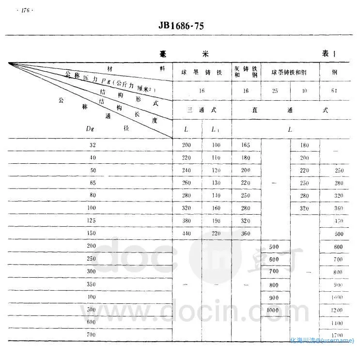

求教,请问所谓的阀门结构尺寸一览表(国标)
有国家标准编号吗?怎么查不到依据啊。

谢谢,这两个都不是我想找的。

一般国标选用的是GB/T12221,美标的选用ASME B16.10

GBT12221这个我知道,但是现在去工地现场发现,需要更换的一些球阀结构长度跟12221不一样,跟这个所谓的“阀门结构尺寸一览表(国标)”里一样的,就是想知道这个表的出处是哪里。

你说的球阀有没有可能是缩径的,如果是的话结构长度会参照上一规格的

国标阀门的尺寸依据是 GB/T 12221 。

对于球阀的结构长度,国内部分阀门厂家一直在沿用废止的机械部标准JB 1686-1975.

谢谢,终于知道这个长度是哪来的了。
