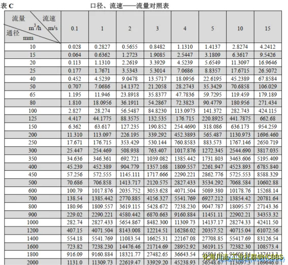

循环水流量,最大300立方,正常250立方,最小100立方
量程,电极,衬里怎么选
我选的是0-500立方,316电极,PTFE衬里,可以吗

电磁流量计技术国内已经很成熟,差不多的厂家都可以,主要看其他功能,比如空管?精度等级多少,是管段式的,还是插入式的,是分体的还是一体的,防护等级要求,是放在仪表井里还是地上?是露天还是室内这些都要说清楚,有的已经做到4个电极,看你的需要了。

量程0~400就够了

循环水,不用衬,316L就够用

电磁流量计的量程比是很宽的,只要不超出对应口径的量程比,量程就没问题,因为可以随时设置,常温水PTFE都不需要,氯丁橡胶就可以。 1649833283(1).webp

循环水 介质简单。可以不用内衬

大管径的直接上插入式的,方便快捷
