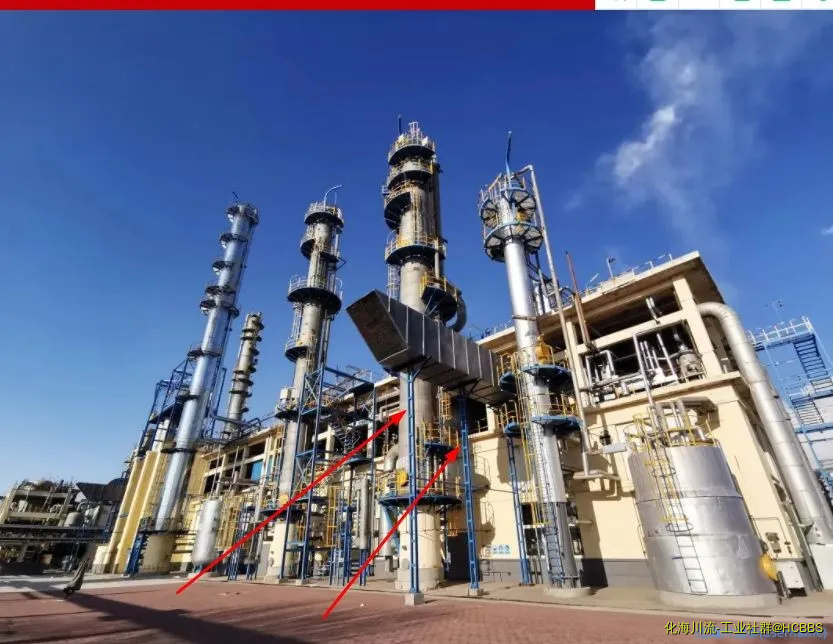

4月10日,记者从吉林石化化肥厂获悉,该厂在抓严抓实疫情防控工作的同时,盯紧市场需求,不断优化工艺,及时调整产品结构,3月31日,辛醇转产一次开车成功。目前,产品质量稳定合格,预计每月可创效400余万元。

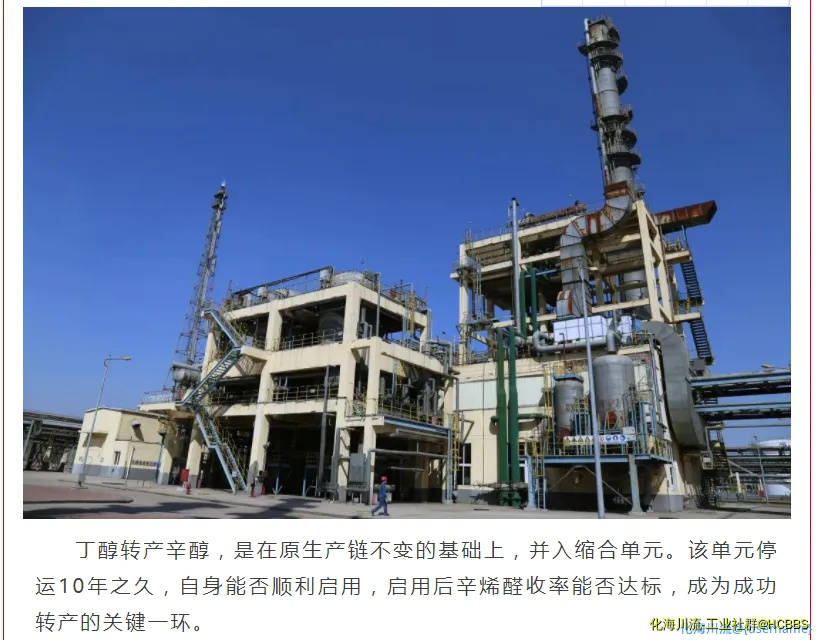

丁醇转产辛醇,是在原生产链不变的基础上,并入缩合单元。该单元停运10年之久,自身能否顺利启用,启用后辛烯醛收率能否达标,成为成功转产的关键一环。面对时间紧、任务重、人员数量有限、设备陈旧等诸多挑战,吉化化肥厂克难奋进,全力推进丁醇转产辛醇工作的有序开展。
增岗不添丁,培训赋智能。转产辛醇所增加的缩合反应单元,不但拉长了原有的工艺反应链条,也使人员配备显得捉襟见肘。10年前,缩合岗位设有专人监盘,如今受疫情影响,驻厂留守人员十分有限,再安排专人看岗,不现实。人员数量有限,但脑力无限。该厂以“干什么,学什么”为原则,迅速将工艺变更、操作要点、事故处理等相关知识纳入培训内容,车间领导班子成员带头讲,技职干部系统讲,党员骨干点对点讲,依托“网格”开展培训。目前,4名员工由“一岗通”转变为“多岗通”,为转产工作提供了最重要的人员保障。

设备专业对缩合单元12台转动设备逐一进行解体,拆检,更换老化部件,并认真执行单体试车操作规程,步步确认,道道把关。完成了4台搅拌器气冷转水冷的检修工作。3月24日丁辛醇A装置进入辛醇切换生产阶段以来,车间先后完成了31块盲板抽加,11台流量计、液位计回装,增配碱管线伴热170米,并在7天内高质量完成了排料置换、储罐清理、气密查漏等12项工作,确保了装置顺利开车。
