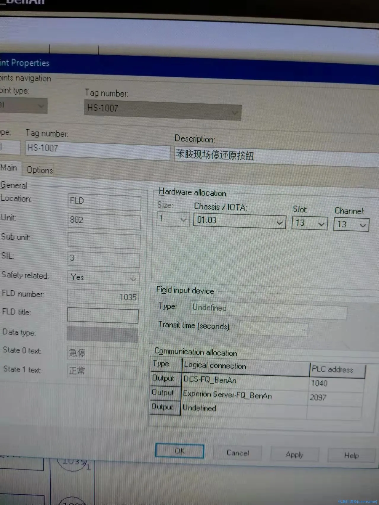

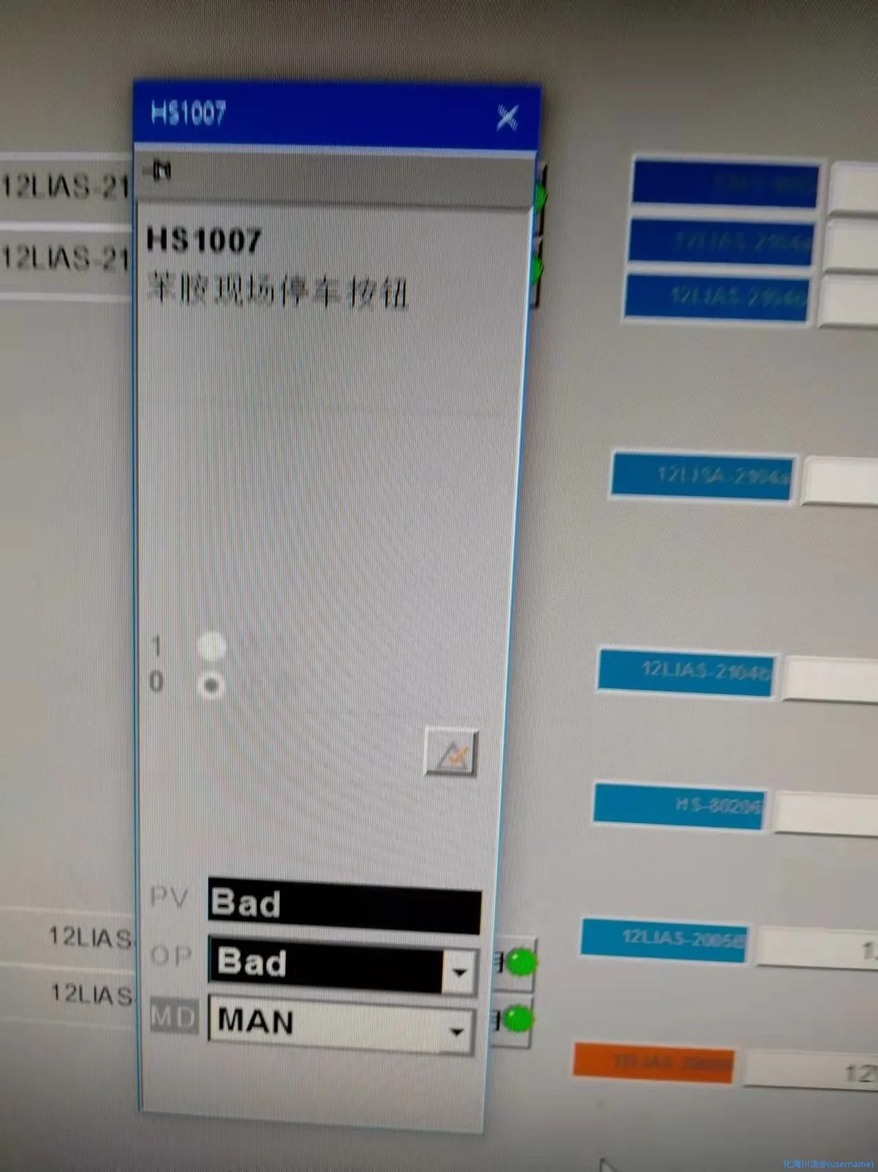

各位老师,为什么上位机和下位机通讯不上,大家帮忙找找问题?

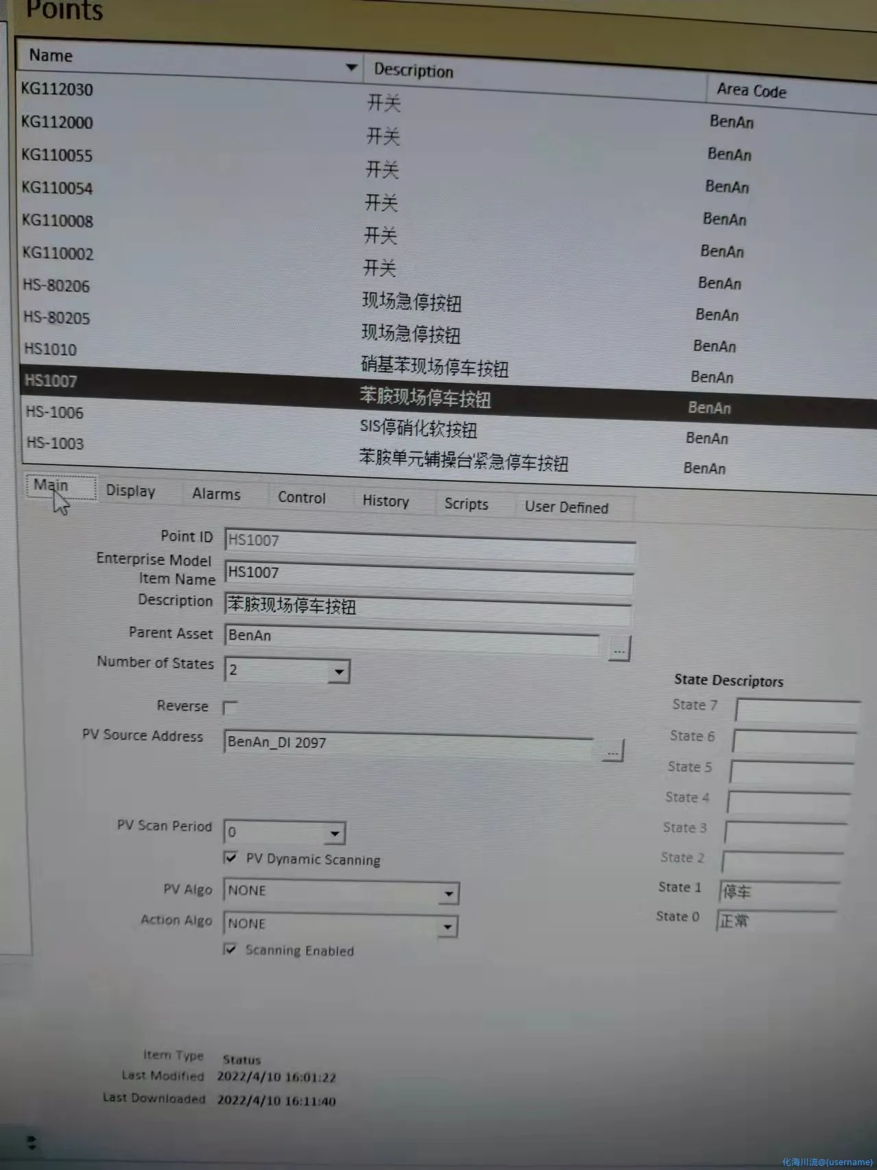

pv Scan period 设置为0,是不扫描的,更改为2(秒)或者其他只要不是0就可以

liu530014416楼主 VIP会员 VIP会员 | 显示全部楼层       最后访问IP江苏省
已绑手机   ★悬赏任务→ 发悬赏(0)  承接(0/1)
非常感谢老师的帮助
