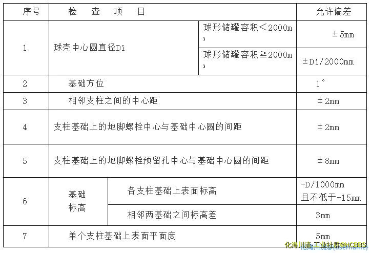

1、基础验收
基础各尺寸应符合以下要求:
