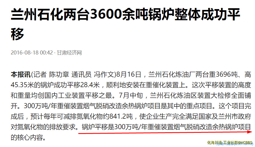

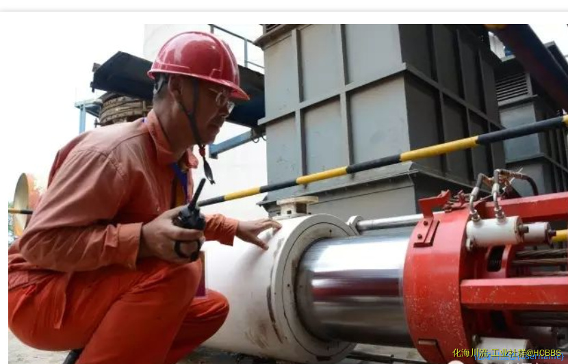

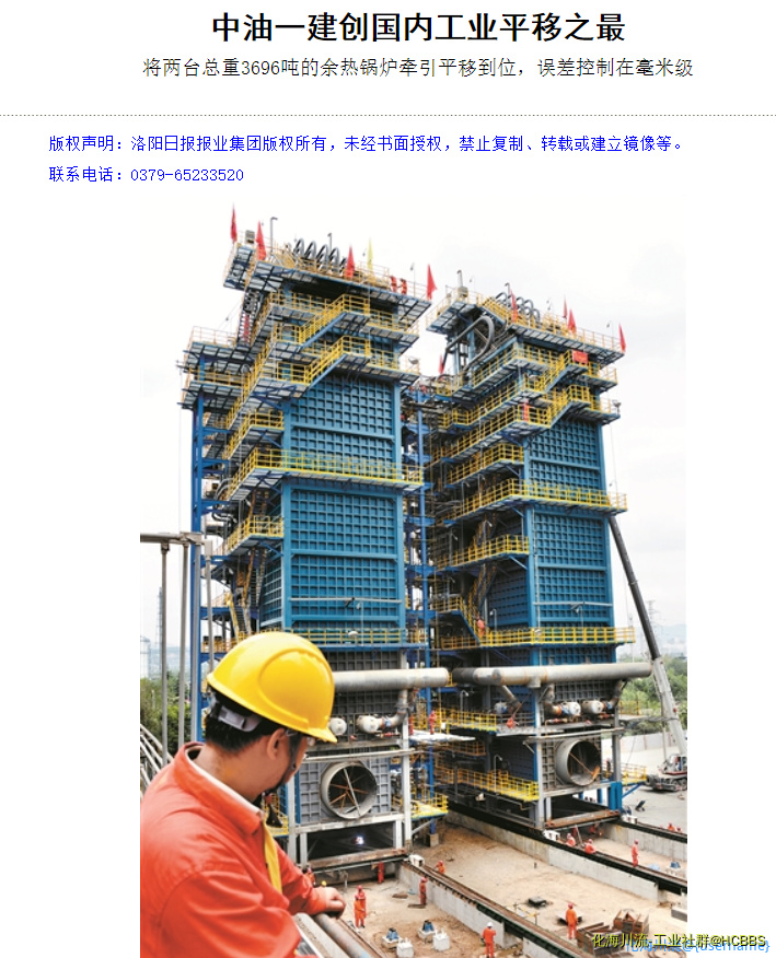

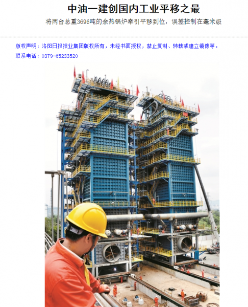

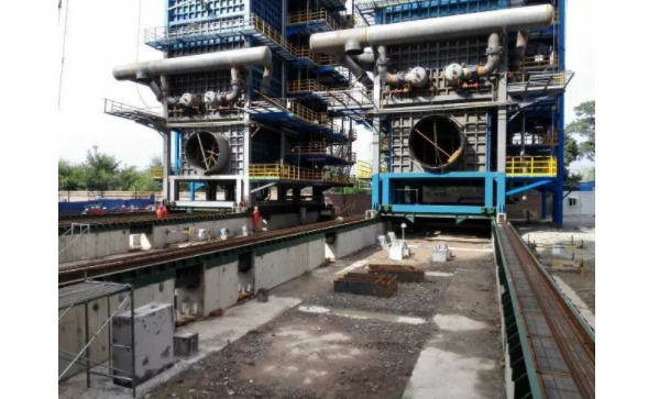

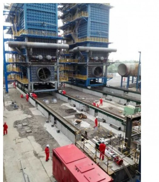

2016年8月16日上午9时16分,随着中国石油一建公司现场总指挥的一声令下,在兰州石化公司炼油厂300万吨/年中的催化裂化装置施工现场,2台余热锅炉在牵引机构的牵引下,通过铺设的滑道缓缓滑动向前。当天下午,两台余热锅炉分别经过28.4米的平移,平稳、高效、精准地滑移到位,标志着国内石油化工领域最重的锅炉平移圆满完成!

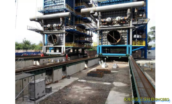

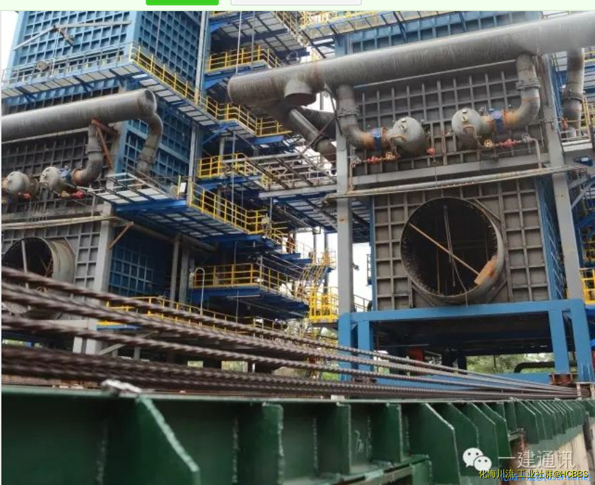

余热锅炉改造工程是兰州石化公司炼油厂300万吨/年重油催化裂化装置检修项目的重点工程,该工程需对原有两台余热锅炉进行整体更换(部分设备利旧)。为保证在检修工期内顺利完工,采用新余热锅炉异地整体预制,拆除旧  详情 回复 发表于 2022-4-1 10:04

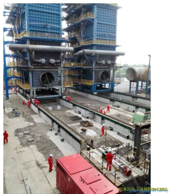

余热锅炉改造工程是兰州石化公司炼油厂300万吨/年重油催化裂化装置检修项目的重点工程,该工程需对原有两台余热锅炉进行整体更换(部分设备利旧)。为保证在检修工期内顺利完工,采用新余热锅炉异地整体预制,拆除旧锅炉后将新锅炉整体平移至基础上安装就位的施工工艺。即在装置停产前,在旧锅炉北侧检修通道上提前完成两台新余热锅炉的整体安装工作;装置停产后,首先拆除旧锅炉,然后将新余热锅炉整体平移至安装位置进行安装,再进行剩余工艺管线、电气仪表及附属设备的施工,最终达到重新生产条件。

按照以往施工方法,锅炉更换需要在原位置上将旧锅炉拆除,再安装两台新锅炉,期间装置必须停运。
以“出产品、出技术、出经验、出人才、出效益”著称的兰州石化公司希望开创新方式,最大限度减少检修对生产运行的影响。经过与公司反复研究策划,最终决定采用新锅炉异地预制,再整体牵引平移安装就位的办法。
该办法不影响正常生产,可在检修期间完成锅炉的改造与更换,从而保证兰州石化完成年度生产任务和效益指标。

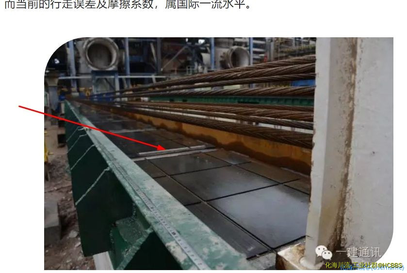

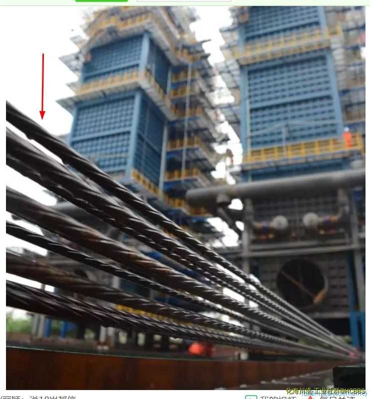

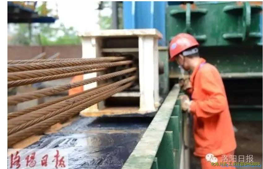

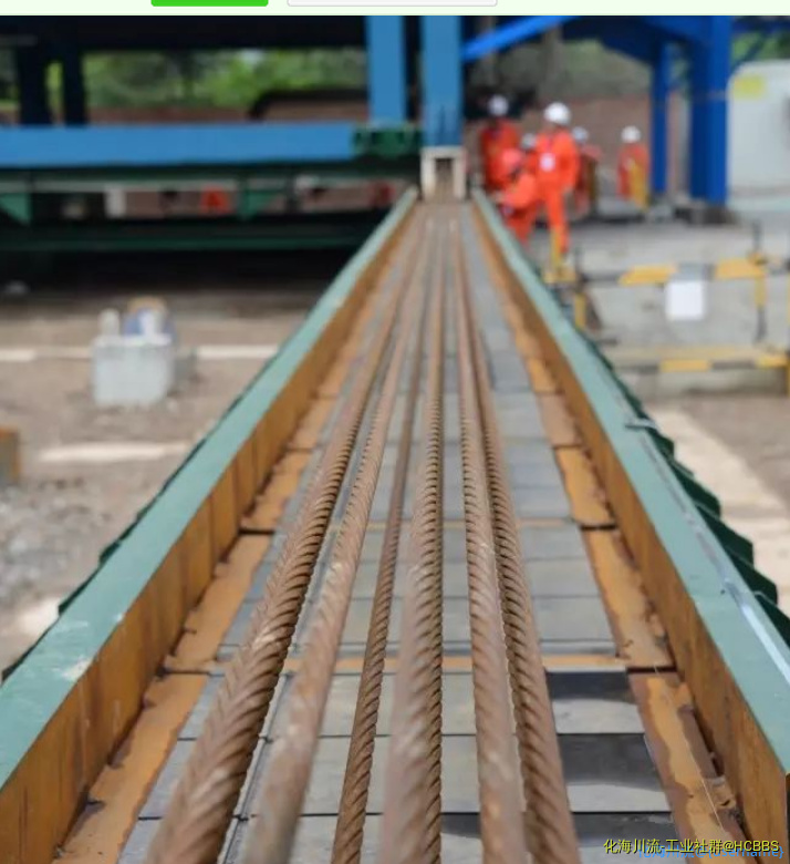

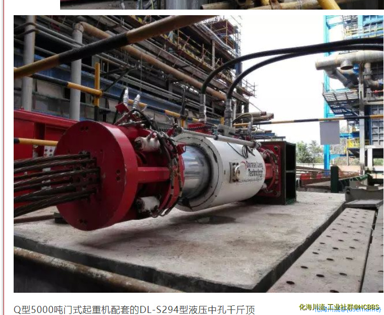

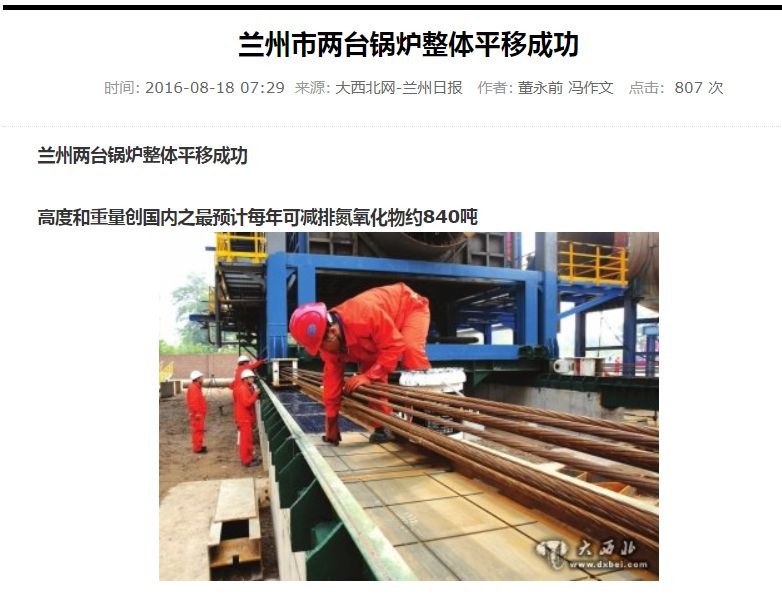

但如此巨大巨重的炉子长距离平移,在石油化工行业尚无先例。两台锅炉高45.3米、长16.4米、宽25.9米,总重量3696吨,要想移动28.4米,拉动“走”稳是个大难题为了“四两拨千斤”,公司采用高强度合金塑料滑板,不仅耐磨性好,还能显著降低摩擦力。此外,通过中控系统将两套千斤顶的同步误差控制在毫米级,确保锅炉不会因受力不均匀而倾斜。
据资深起重专家张景彪介绍,目前国内掌握中控液压牵引平移技术的仅有一建公司,而当前的行走误差及摩擦系数,属国际一流水平。。

这公司有一个5000吨液压系统  详情 回复 发表于 2022-4-12 07:03

这公司有一个5000吨液压系统
