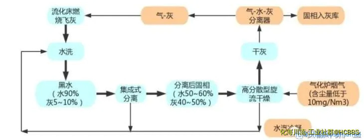

工艺流程: 1.webp
登录/注册后可看大图
运行效果:良好,检测车间周围无组织废气产生。
二次污染控制:良好。
主要工艺参数:
⑴於浆处理量达80吨/小时(含固20%);
⑵满足年产50万吨二甲醚气化装置产出於浆全部处理的规模要求;
⑶DCS(分散控制系统)发出的4~20mA的控制信号并自动无极调节泵送量(额定工况下的调节范围:25%~100%);
⑷於浆泵可进行手动、自动、点动进行泵送;
⑸全部设备可点动、联动工作。
主要设备:正压螺旋给料机、混合式干燥机、真空过滤机、湿灰泵、离心机中储仓等。
达到的标准或性能要求:GB20426-2006 煤炭工业污染物排放标准
运行情况:良好。
示范点:安徽昊源化工集团有限公司年产50万吨二甲醚项目於浆处理系统
