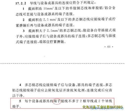

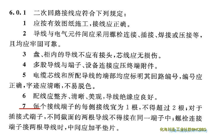

不等截面的两根导线严禁压在一个端子上。等截面的导线(6平方毫米以下)一个端子上最多只能压两根,求助大家一下,这个要求出自哪里的要求?
《建筑电气工程施工质量验收规范》GB5303-2015
17.2.2 导线与设备或器具的连接应符合下列规定:
    5 每个设备或器具的端子接线不多于2根导线或2个导线端子。

GB 50171-2012 电气装置安装工程 盘、柜及二次回路

谢谢哈,受教了
