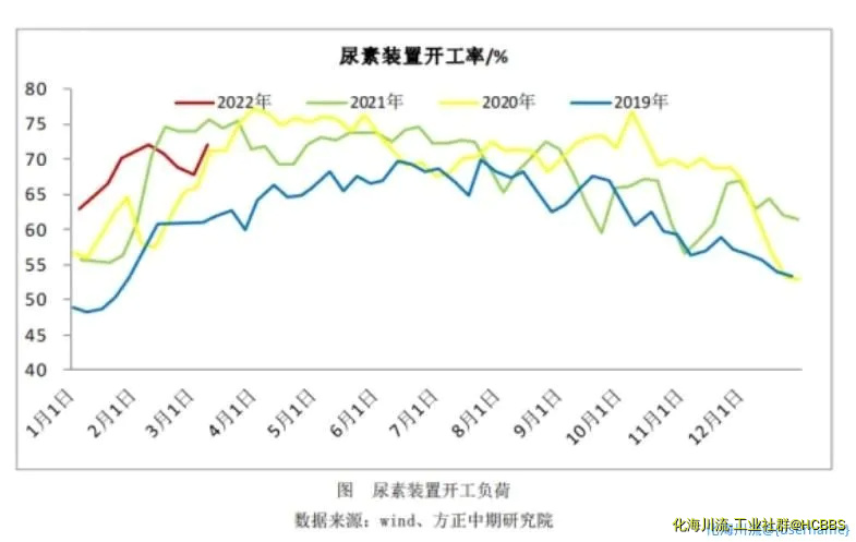

    尿素日产量环比有所增加,虽仍低于去年,但从近四年同期来看,处在高位水平。上周国内尿素日均产量16.04万吨,环比上周增加0.95万吨,同比去年减少0.28万吨。
登录/注册后可看大图
    国内大都以煤制尿素,占总尿素产量70%左右,据统计煤头企业开工率72.07%、环比前一周的67.80%上调4.27%,而未来或将继续回升,国内尿素供应充足。而国外大都以天然气制尿素,据了解目前国外化肥行情较好,大都处于历史高位,虽出口利润较好,但我国目前出口概率不大,不过国外化肥的景气行情一定程度上给国内市场带来情绪上的支撑。
