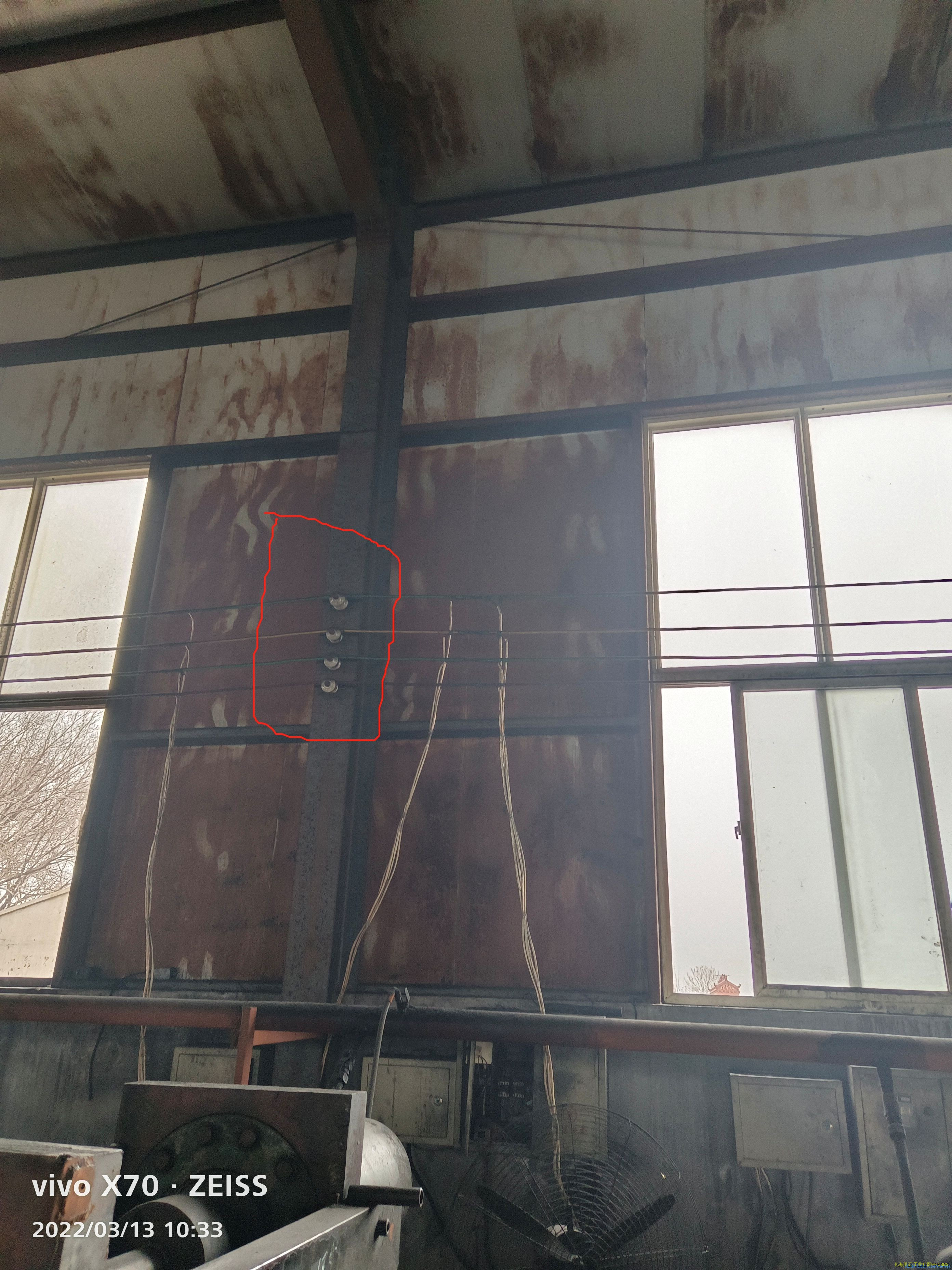

[求助] 不懂电,麻烦大神们予以指出隐患,最好带依据标准

这样的现场是要配备电器人员的,找他们就知道了。
另外还有安装设计手册之类的,,,,,,。
不只是画红圈的地方,两端引线的布置也是隐患,看着都悬,
恕我直言,不懂不参与最好。

这样的布线已经不用了,瓷瓶部位也就是红线的地方不是主要的问题所在,问题在电源的接线上。这种类似架空线路的布线,电源接线的位置要用瓷瓶加以固定,且要有一定距离。这种线路最好整改 采用电缆供电,架空部分取消,都采用电源箱供电。

一般是水平布置,怎么改垂直布置了
