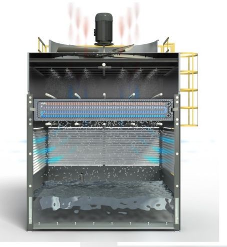

市场上的冷凝器有水冷式冷凝器、风冷式冷凝器、蒸发式冷凝器,接下来我们就讲讲蒸发式冷凝器。
蒸发式冷凝器简称蒸发冷,传统的蒸发冷工作原理是:利用盘管外的喷淋水蒸发吸收,降低喷淋水的温度,低温喷淋水吸收盘管内高温介质的热量,而使得管内的介质逐渐由气态冷却冷凝为液态的传热传质设备
普通的冷凝器是个纯换热过程,没有传质,其基本原理是依靠冷流体把气态介质冷却成液介质凝结过程释放潜热,温度升高与管子周围冷流体间壁换热的方式,实现热量传递水冷式冷凝器冷侧介质是水,风冷式冷凝器冷侧介质是风。
水冷式冷凝器需要额外的冷却水,通常冷却水来自于冷却塔。风冷式冷凝器依靠流动的空气冷却,所以需要风机。
蒸发式冷凝器特点
一:相对于风冷式冷凝器,蒸发冷换热效率高,能耗低。水的蒸发需要大量的热量,而这部分热量恰好来自于被冷凝的介质,水的蒸发由冷却水与空气的焓差决定,只要介质温度在空气湿球温度之上,即可实现因此需要的动力只是让蒸汽流出系统,所以向低能耗很低,风量需求也很低。
第二:相对于水冷式冷凝器,蒸发冷系统简单,冷却冷凝一体化,甚至消除了端差,水在蒸发的同时与被冷凝介质进行换热,这是冷却塔加冷凝器这种系统无法做到的
传统的蒸发式冷凝器虽然具有上述优势,但是依然有较大的缺陷,冬季室外温度很低的时候,想利用空气直接冷却,避免水的蒸发,基本无法做到,因为蒸发冷的盘管式冷却器无法实现直接干空冷,常规干空冷都是由翅片管来实现的,而翅片管在夏季想利用蒸发冷却的方式,也做不到,翅片管无法避免喷淋水的冲剂腐蚀,还有水垢问题
针对上述情况,深圳艾可米克技术有限公司研发了可拆板式蒸发冷,同时解决上空冷,水冷,盘管,翅片管的问题,可以做到水冷空冷相结合,干湿切换随季节。夏季采用蒸发式冷却,春秋冬采用空气干冷,既节约了大量的动力能源,又减少了绝大部分的水资源浪费。

不看好你的塔型结构哦
发表于 2022-3-12 16:12:32
艾可米克楼主 VIP会员 VIP会员 | 显示全部楼层       最后访问IP陕西省
fendoudeqingwa 发表于 2022-3-12 16:12
不看好你的塔型结构哦
此话怎讲?相互学习
发表于 2022-3-14 08:56:59
板片式蒸发冷虽然很早以前都存在了,但是主要用在石化行业,没有在循环水和制冷行业使用。从循环水行业使用的片型结构及反馈情况来看,换热效果极差,即使后面从单流程调整为2流程换热效果依然不如蛇管型设计部。现  详情 回复 发表于 2022-3-19 19:21
艾可米克 发表于 2022-3-14 08:56
此话怎讲?相互学习
板片式蒸发冷虽然很早以前都存在了,但是主要用在石化行业,没有在循环水和制冷行业使用。从循环水行业使用的片型结构及反馈情况来看,换热效果极差,即使后面从单流程调整为2流程换热效果依然不如蛇管型设计部。现在采用板管多流程形式,换热效果才有较大提升。看你的片型结构依旧是沿用传统板片形式,换热效果应该不理想,另外你这种可拆式结构对大部分厂家来说都是鸡肋,所以不太看好这种形式。个人愚见,不喜勿喷
发表于 2022-3-19 19:21:03
我公司的板式闭塔,在循环水行业应用约有15年喽。  详情 回复 发表于 2022-4-13 16:27
fendoudeqingwa 发表于 2022-3-19 19:21
板片式蒸发冷虽然很早以前都存在了,但是主要用在石化行业,没有在循环水和制冷行业使用。从循环水行业使 ...
您说的确实是存在的,传统的板片换热确实不怎么样,但是这些我们也早都考虑到了,我们做的这个全新板式设计,就是解决了您说的这些不足之处,所以才会有全新技术,如果像传统的这种效果,那确实没有必要去做这个东西,您还是缺少对艾可米克的了解。
发表于 2022-3-21 13:09:55
板换是不错,换热效率比翅片管高,设备占地面积小。但在大气喷淋环境下对于板换还是环境挺恶略的!综合考虑寿命和维护,可能还是翅片结构的更耐用些。
发表于 2022-3-21 21:22:46
breath 发表于 2022-3-21 21:22
板换是不错,换热效率比翅片管高,设备占地面积小。但在大气喷淋环境下对于板换还是环境挺恶略的!综合考虑 ...
朋友说的很在理,传统工艺确实会存在这样的问题,板换很早之前也有了,但是也属于焊接的工艺,在维护和保养方面其实和盘管的差不多,正因为传统的换热部件这些问题都解决不了,所以艾可米克经过2年多的时间,才做出这款完全属于创新的板换,这款可拆式的板换的换热效率,寿命及维护,完全颠覆了传统冷却塔的结构,从而达到创新的突破。
发表于 2022-4-1 08:55:57
eddy-8280103VIP会员 VIP会员 | 显示全部楼层       最后访问IP山东省
我公司的板式闭塔,在冶金行业循环水的应用约有15年喽。LONGHUA
