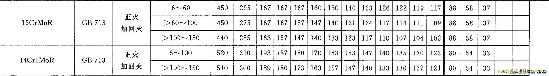

[求助] 为什么材质越厚允许应力越低了?

应该是板材厚了,板材中心部分的材质质量差,所以导致许用应力降低吧

板材越厚的话,板材中的缺陷(气孔,夹杂等)可能性越大,为了弥补缺陷对板材影响,将其许用应力适当的降低。

材质厚,材料内部的缺陷会增加,材质不均匀性也会加大,实际性能是会下降的

厚度大了,内部的不均匀可能性加大,出现缺陷的可能性高,许用应力相应降低。

你这个刚好反了,安全系数越大,导致许用应力会越小
