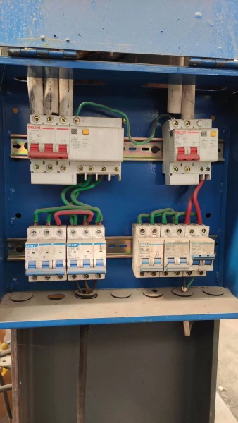

[求助] 漏电保护开关这样接线对吗

漏电保护开关这样接线对吗
发表于 2022-3-2 23:04:24
漏电保护开关这样接线对吗
漏电保护开关这样接线对吗

没啥毛病啊

tumbler214VIP会员 VIP会员 化海川流 | 显示全部楼层       最后访问IP广东省
有极大的毛病,找个专业点电工吧{:9004:},要不哪天自己搭进去

Agcl_GXATBVIP会员 VIP会员 化海川流 | 显示全部楼层       最后访问IP江苏省
图1零线没接吧

老刘_PpJAJVIP会员 VIP会员 | 显示全部楼层       最后访问IP内蒙古自治区
不正确,开关不会正确的动作。零线必须接入,也就是开关的上口的N对应开关下口的N,这样开关才能正确的动作。
