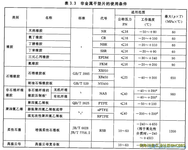

众多垫片中,适用公称压力范围往往只有上限,而柔性石墨垫片(和高温云母垫片)还有一个下限值,见下图(图1 HG/T 20606 表3.3;图2 NB/T47024 表1).请问大家这个下限值是根据什么确定的,是考虑小于这个压力的场合由于法兰和紧固件等级低而密封不住吗?那么法兰计算合格后是否可无视这一下限值?欢迎大家讨论。

计算合格应该,没事,一般也很少用PN6的啊,  PN10下限够低了

柔性石墨是复合板,需要的预紧力大,而低等级法兰往往是不带颈的,过大的预紧力会导致法兰变形过大,无法保证密封效果

所以一般用垫片系数大和比压高的场合,都是用的带颈法兰和螺柱,螺柱能提供足够的预紧力,带颈法兰能保证有足够的刚度去实现密封……

法兰密封的问题,低压情况用缠绕垫这些都可以的。不出问题就没事,出了问题没标准支撑就容易背锅。单单谈法兰的非标计算而不考虑标准上的经验参考也是不稳妥的,最简单的例子,低压选高强度螺栓,螺栓数量极少就能通过计算,但是造成螺栓间距过大,可能也无法实现密封

螺栓间距标准上给出了范围。整体法兰及按整体法兰计算的法兰可以计算J系数,来进行刚度校核。倒是松套式法兰刚度难以计算。虽然平时不常用,但是换热器等设备用到特材,如钛,且压力不高的时候,为了节约成本会考虑用松套法兰。像您说的一样更多的是出于标准支撑,最好选用适用的垫片。
