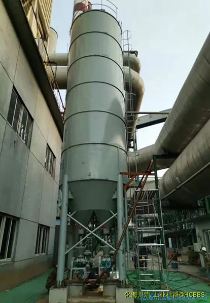

根据干熄焦除尘烟气二氧化硫产生的规律,合理采用高活性脱硫剂喷吹方式,对污染源进行有效控制。
   在确定技术方案时,坚持因地制宜、技术成熟、经济合理的原则。采用高效、节能、可靠的烟尘处理设备及新技术。充分论证技术方案,合理设置烟气脱硫系统,避免对工艺生产造成消极影响。确保二氧化硫排放浓度<30mg/Nm3,确保厂区的环境空气质量;选择质量好、性能稳定、运行可靠的设备,减少操作和维护工作量。
   精心设计,合理布局,减少占地面积,节省投资和运行费用;
   脱硫设施的设置不影响工艺生产操作和维护检修。
   脱硫剂储料罐要满足最新安全规范要求。
   脱硫后除尘系统排放浓度二氧化硫<30mg/Nm3(平均值)
高比表脱硫剂  颜色:白色粉状,Ca(OH)2≧85%,含水量≤2%,粒度分布(325目过筛率)≧85%,堆积密度:0.4-0.65g/ml,BET比平均表面积≧35m2/g,二氧化硫脱除效率≧95%

wx_Achilles1722VIP会员 VIP会员 | 显示全部楼层       最后访问IP河北省
请问有用在装煤、出焦除尘器脱硫上的吗?
发表于 2022-3-3 22:32:16
瀹夝煓忚揪楼主 VIP会员 VIP会员 | 显示全部楼层       最后访问IP天津市
wx_Achilles1722 发表于 2022-3-3 22:32
请问有用在装煤、出焦除尘器脱硫上的吗?
有的,可以电话私聊18812659088
