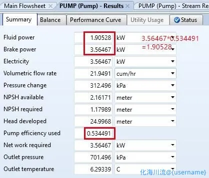

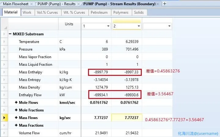

[求助] Aspen plus模拟工质泵,结果中的焓增量为什么等于轴功率,而不是有效功率?
2.8K |2
跳转到指定楼层
锦瑟华年_Ec8jjVIP会员 VIP会员 | 只看该作者 回帖奖励 |倒序浏览 |阅读模式       最后访问IP山东省
(请先登录或注册成为海川会员后查看)-
仅预览本人用aspen plus v10模拟泵,结果发现进出口焓增量=轴功率(brake power),而不是等于有效功率(fluid power)。轴功率是泵从电机那里得到的功率,属于泵的输入功率;有效功率,是工质从泵那里实质得到的能量,泵的效率=有效功率/轴功率,即η=体积流量*扬程*密度*g/轴功率,那工质进出泵所得到的焓增量,也就是泵实质得到的能量,应该是=有效功率对吧?麻烦帮忙解答一下,是哪里理解错了,谢谢 ...
