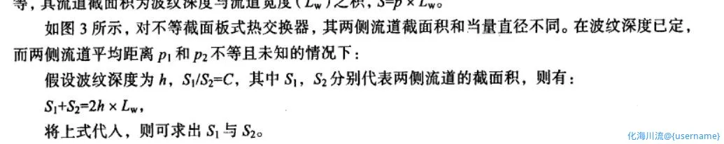

在47004-2009板标准释义中,不等截面板式换热器的当量直径计算中,S1/S2=C.这个C是什么啊?怎么得来的呢?
