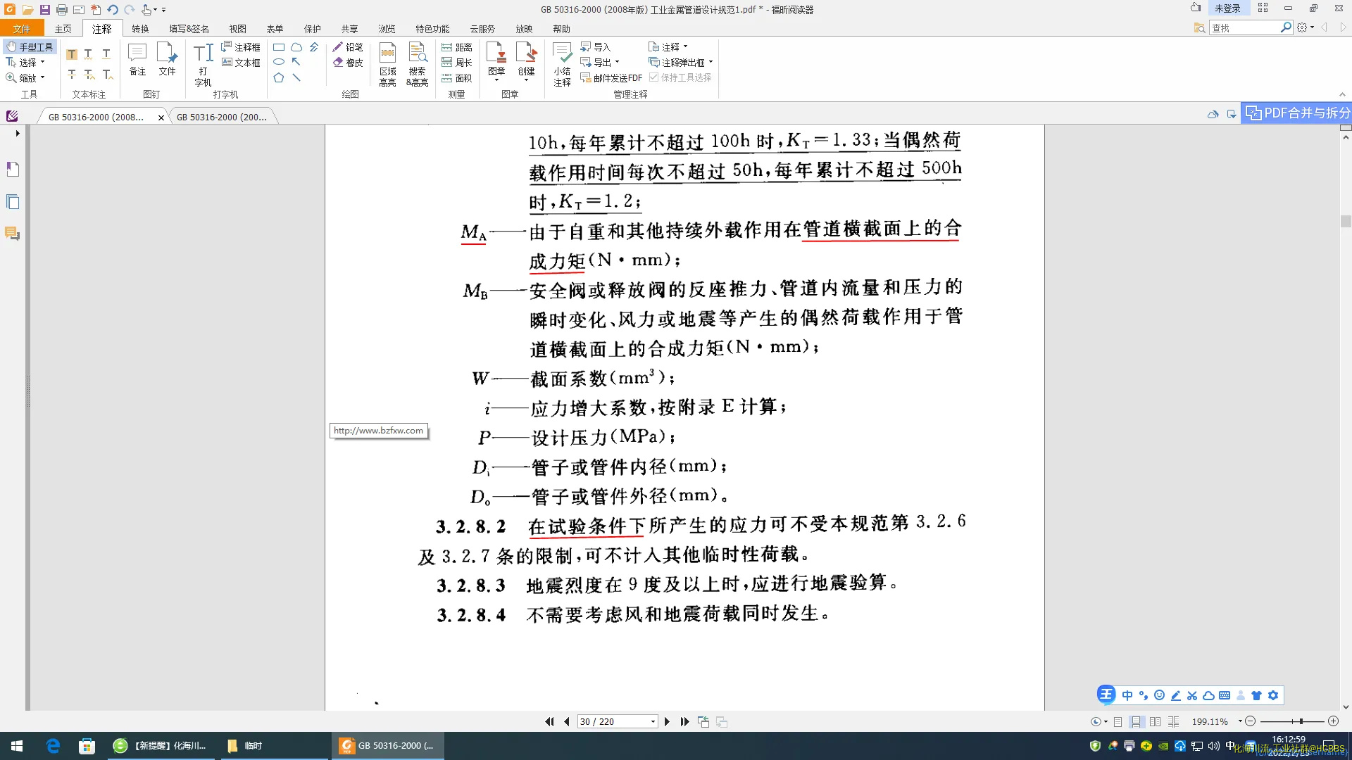

[讨论] 工业金属管道设计规范条款关于应力的疑问
3.2K |1
superstar99_1VIP会员 VIP会员 | 显示全部楼层 |阅读模式       最后访问IP江苏省
第3.2.8.2条提到的 无标题.webp 实验条件下产生的应力有哪些?为什么不受条款限制
