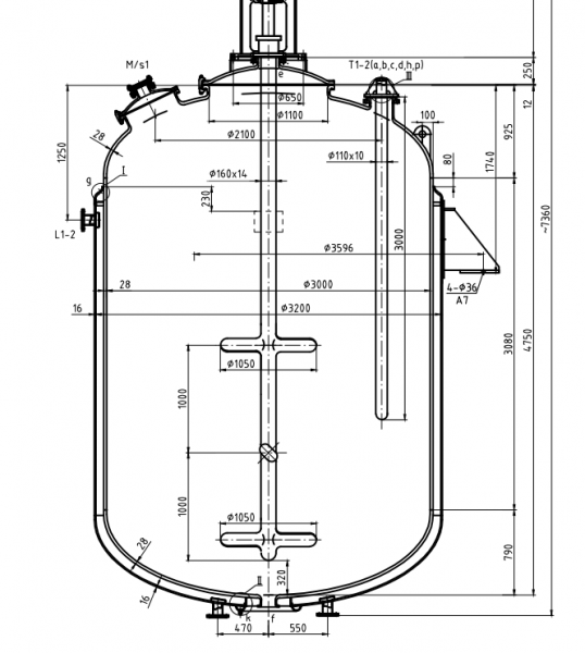

搪瓷釜的侧面不能开孔,底部也只有一个出料孔,内部有搅拌,如果从顶部向下测量PH,要达到测量目的插深要3.5米左右,具体情况如图,所以我想先插入一根DN125的304内外衬四氟的管子,再将PH测量杆插在管子里;另一个想法是从出料口加个三通测量,不知道行不行。

您最好提供大致的物料组成,才好讨论具体的技术细节。
另外您对测量精度要求在0.05pH,,可能有点高,原因是您的物料大部分时间保持在pH3 及以下,属于较强的酸性范围,pH电极的偏差可能会超过0.1pH。
釜内的搅拌速度很高么,带有腐蚀的固体物料是什么,现场要防爆么?操作间隙是否要对电极进行清洗?

其实我目前最想讨论的是顶部插入测量的方法,怎么样才能安全的把PH测量出来,要在线拔插,防爆的,是一种生物制药的浓缩液,固液混合,固体也不会太多,具体是什么客户也说不清楚。

通常需要调节PH的工段,不仅仅依赖容器本体搅拌,还需要出口泵打循环促进搅拌,以尽快得出准确的PH值。否则,局部搅拌不均匀,出料出到一半PH都不稳定。所以一般装在底部出料口泵出口的位置,或安装在泵循环管路上,这样一旦PH值不合格可以连锁泵出到下游的阀门关闭,循环管路常开保护泵。

也就是说釜在反应调节PH的时候,出料泵是要打开的,并且泵后面的管道是要一份为2的,其中一根是回到釜的进料口的,我们的PH通常就安装在这跟管道上。是这样理解吗?

对,泵出来有一段管子,之后一条回罐子一条去下游,可以安装在出来那一段管子上,在线测PH,ph不合格连锁去下游的阀门关停。

顶部插入和底部插入估计都不会蝴蝶很好效果,应该有循环管线插入pH探头效果才行,这样才能做到闭环控制。

首先在罐子上设置pH测量 不合理,当然也可以这么去做,做一些辅助管路的改进,一般都 在出口管路或者循环管路上来测量pH。希望对你有用。

可以新作的釜的底部加开搪瓷的管口,可直接测PH值得。

以前我们的做法是,釜底出料泵多设计一路供釜内物料强制循环的,PH计安装在釜盖上,循环管路入釜前设置比循环管路粗很多的U弯,U弯下有取样口,PH电极头插在U弯处,插入口做了个保护电极头的装置
