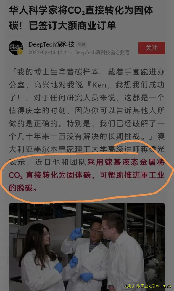

【碳中和】又一技术突破!华人科学家将CO?直接转化为固体碳!即将开始商业化试验!
如果这个技术可行!炼油厂和电厂又会变成香饽饽吗?

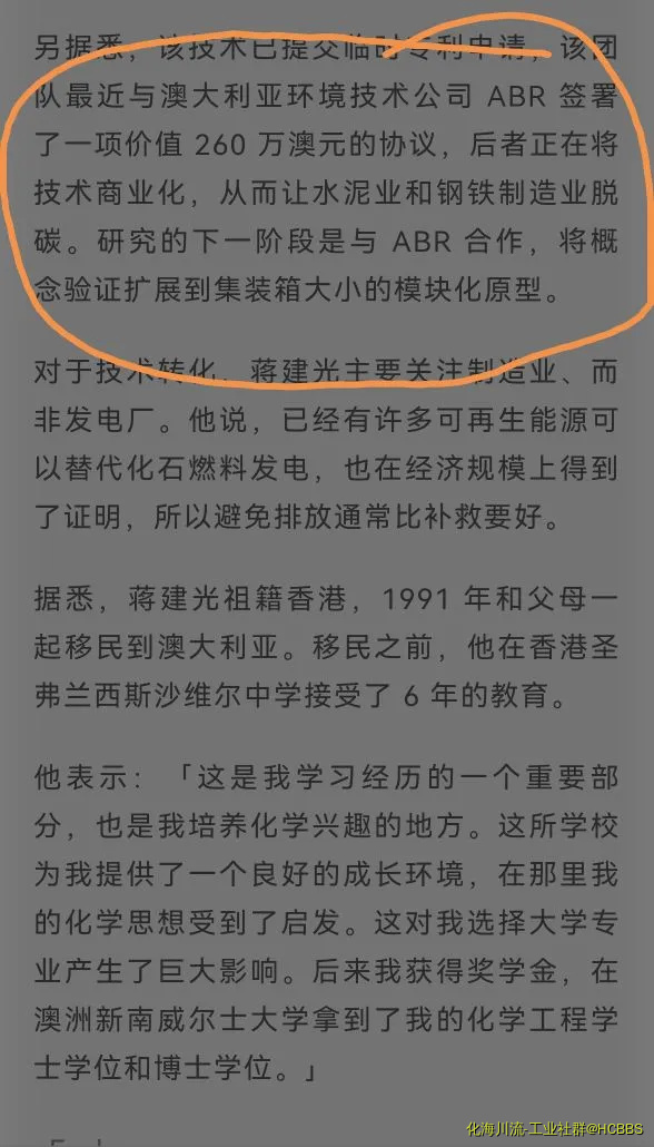

镓基液态金属如果是催化剂,还有搞头。如果是消耗品,那就是水清新能源翻版
CO2变成碳,如果是类似点解的过程变成C+O2,O2在将近400度的高温下也会氧化系统内的物质。如果是氧化还原反应,镓基液态金属里面还原性强的物质夺走了CO2中的氧,其还原性强的组分被消耗。这跟水清新能源中的纳米铝粉被消耗又有多大区别

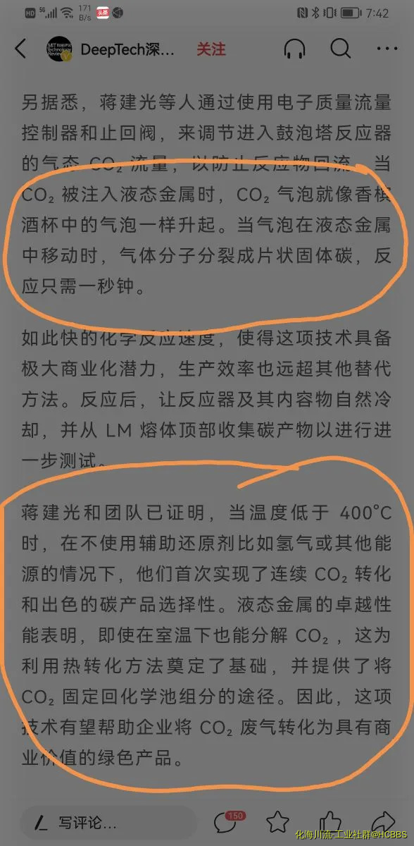

专业!!! 还有一个问题,二氧化碳分解,是放热反应还是吸热反应???  详情 回复 发表于 2022-2-14 08:57

专业!!!
发表于 2022-2-14 08:57:10
这个必然是吸热的,或者吸电的,吸收能量  详情 回复 发表于 2022-2-14 09:06
沙漠里的游鱼 发表于 2022-2-14 08:57
专业!!!
这个必然是吸热的,或者吸电的,吸收能量
