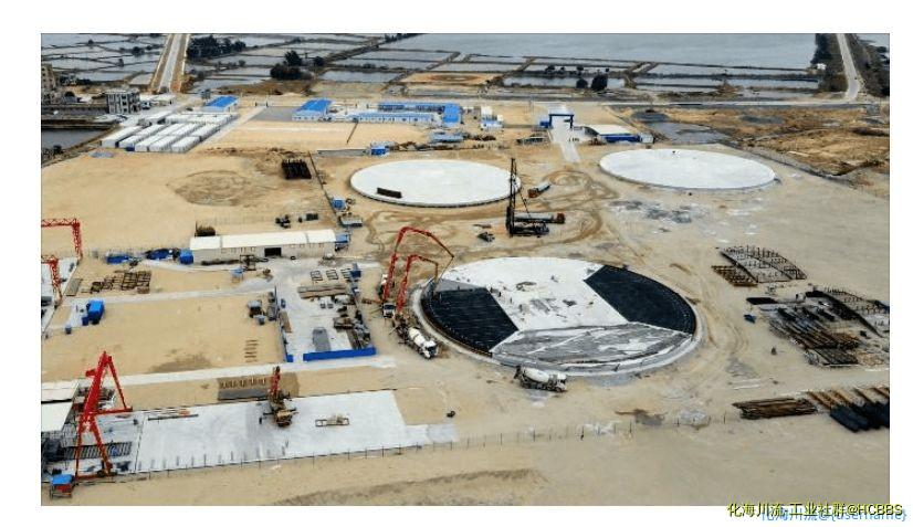

[资源分享] 这个储罐基础为什么要分片浇筑????
1.4K |9
发表于 2022-2-13 19:30:40
我的名片油罐18877229966VIP会员 VIP会员 | 显示全部楼层       最后访问IP江西省
领导制作安装介绍一下
发表于 2022-2-13 23:02:50
西山阁VIP会员 VIP会员 | 显示全部楼层       最后访问IP上海市
没看出来是在浇筑基础,基础已经浇筑完,黑色的是沥青,只是覆盖在基础上而已
发表于 2022-2-14 08:27:33
看着基础已经做好,只是分块做沥青防腐而已
发表于 2022-2-14 14:04:00

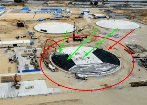

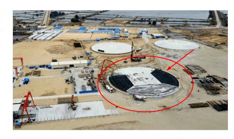

这个看起来像是在浇筑混凝土 有混凝土搅拌车 有混凝土泵车 [attachimg]2956653[/attachimg]  详情 回复 发表于 2022-2-14 14:06
这个看起来像是在浇筑混凝土
有混凝土搅拌车
有混凝土泵车
发表于 2022-2-14 14:06:24
为啥不可能是沥青车呢?? 有这么黑的混凝土吗??  详情 回复 发表于 2022-2-14 14:10
沙漠里的游鱼 发表于 2022-2-14 14:06
这个看起来像是在浇筑混凝土
有混凝土搅拌车
有混凝土泵车
为啥不可能是沥青车呢??
有这么黑的混凝土吗??
发表于 2022-2-14 14:10:36
这个黑色是不是基础刷的冷底子油????  详情 回复 发表于 2022-2-14 14:11
小小化工工程师 发表于 2022-2-14 14:10
为啥不可能是沥青车呢??
有这么黑的混凝土吗??
这个黑色是不是基础刷的冷底子油????
发表于 2022-2-14 14:11:32
也有可能,但是这么黑沥青的可能性更大一些。  详情 回复 发表于 2022-2-14 14:14
沙漠里的游鱼 发表于 2022-2-14 14:11
这个黑色是不是基础刷的冷底子油????
发表于 2022-2-14 14:14:42
[attachimg]2956715[/attachimg]  详情 回复 发表于 2022-2-14 14:17
发表于 2022-2-14 14:17:54
feitian418VIP会员 VIP会员 | 显示全部楼层       最后访问IP广东省
海川小学4年  |  头衔:  【储运参与者】
黑色可能是钢筋和模板,看着不显示。一般基础不允许分片浇筑,应该连续浇筑,防止产生冷裂纹对最终质量不好。分片浇筑必须在接头部位重新处理。
