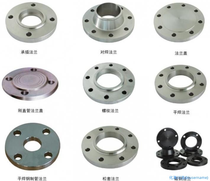

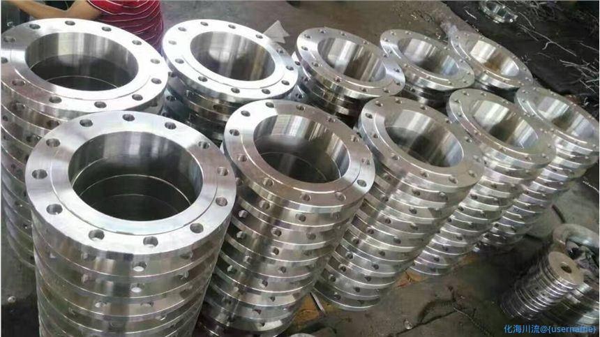

国际上管法兰标准的几个体系
1、 法兰连接或法兰接头,是指由法兰、垫片及螺栓三者相互连接作为一组组合密封结构的可拆连接,管道法兰系指管道装置中配管用的法兰,用在设备上系指设备的进出口法兰。
2、 国际上管法兰标准的几个体系
1) 欧洲法兰体系:德国DIN(包括俄罗斯)
a、 公称压力:0.1, 0.25, 0.6, 1.0, 1.6, 2.5, 4.0, 6.4, 10.0, 16.0, 25.0, 32.0, 40.0Mpa
b、 公算通径:15~2000mm
c、 法兰的结构型式:平焊板式、平焊环松套式、卷边松套式、对焊卷边松套式、对焊环松套式、对焊式、带颈螺纹连接式、整体式及法兰盖
d、 法兰密封面有:平面、凹面、凹凸面、榫槽面、橡胶环连接面、透镜面及膜片焊接面
e、 苏联于1980年发布的OCT管法兰同录标准与德国DIN标准相似,不再赘述
2) 美洲法兰体系:美国ANSI B16.5《钢制管法兰及法兰管件》 ANSI B16.47A/B 《大直径钢制法兰》
a、 公称压力:150psi(2.0Mpa),300psi(5.0Mpa),400psi(6.8Mpa),600psi(10.0Mpa),900psi(15.0Mpa),1500psi(25.0Mpa),2500psi(42.0Mpa),
b、 公算通径:6~4000mm
c、 法兰的结构型式:条焊、承插焊、螺纹连接、松套、对焊及法兰盖
d、 法兰密封面:凹面、凹凸面、榫槽面、金属环连接面
3) ***JIS管法兰:在石油化工装置中一般仅用于公用工程,在国际上影响较小,在国际上没有形成独立体系。
3、 我国钢制管法兰国家标准体系GB
1) 公称压力:0.25Mpa~42.0Mpa
a、 系列1:PN1.0, PN1.6, PN2.0, PN5.0, PN10.0, PN15.0, PN25.0, PN42(主系列)
b、 系列2:PN0.25, PN0.6, PN2.5, PN4.0
其中PN0.25,PN0.6,PN1.0,PN1.6,PN2.5,PN4.0共6个等级的法兰尺寸系属于以德国法兰为代表的欧洲法兰体系,其余为美国法兰为代表的美洲法兰体系。
在GB标准中,从属于欧洲法兰体系的公称压力级最大的为40Mpa,从属于美洲法兰体系的公称压力级最大为42Mpa。
2) 公称通径:10mm~1500mm
3) 法兰的结构形式:
整体法兰
单元法兰
a、螺纹法兰
b、焊接法兰 对焊法兰
带颈平焊法兰 带颈承插焊法兰板式平焊法兰
c、松套法兰对焊环松套带颈法兰 对焊环松套板式法兰 平焊环松套板式法兰 板式翻过松套法兰
d、法兰盖(盲孔法兰)
e、旋转法兰
f、锚固法兰
g、堆焊/覆焊法兰
4) 法兰密封面:平面、凹面、凹凸面、榫槽面、环连接面

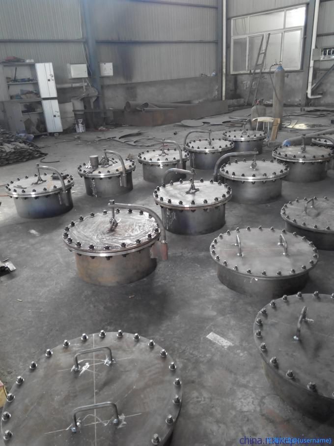

好帖子,见到实物了。
