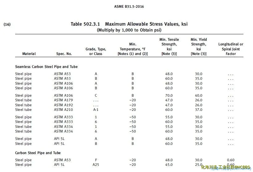

大神们,A333 GR.6对应的锻件标准和铸件标准都是什么啊,网上搜了好久都搜不到

ASME B31.5-2016 Refrigeration piping and heat transfer components.pdf
1.86 MB, 下载次数: 3, 下载积分:财富 -5 财富值
 [预览]
ASME Boiler and pressure vessel code-1.pdf
5.38 MB, 下载次数: 0, 下载积分:财富 -5 财富值
 [预览]
ASME Boiler and pressure vessel code-2.pdf
8.52 MB, 下载次数: 0, 下载积分:财富 -5 财富值
 [预览]
海川顾问组(海友)  |  头衔:  【海川资深技术人员】
ASTM A420
