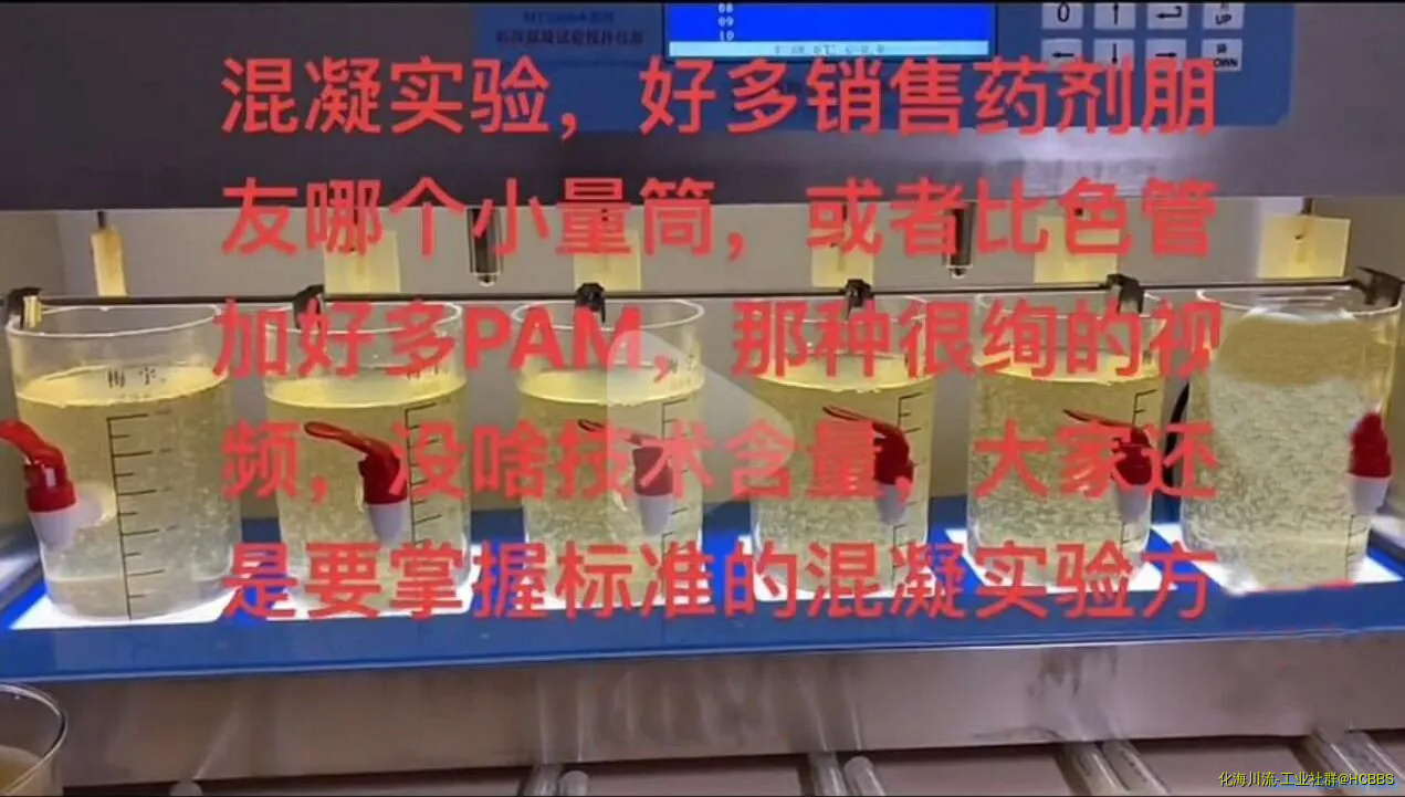

转速与时间往往是混凝烧杯实验中重要的参数之一,尤其在混合阶段和絮凝阶段较为明显,而混合阶段调整一般相对简单些,絮凝阶段则会复杂些,如何调整混凝实验中絮凝阶段的1档2档转速与时间呢?请往下看.......
众所周知,每一项用于确定指导生产运行的混凝实验,其相关参数是不可以随便选用,需通过多次模拟试验以确定蕞佳参数。而絮凝阶段各挡的转速与时间更是需要通过多次的模拟试验确定,并且需根据生产中的产际流量等参数进行绘制和模拟絮凝曲线,那具体如何确定呢?(备注:由于各档确定方法一致,这里仅以第一挡确定方法说明)
1、测定絮凝池第一挡在不同流量时的速度梯度,计算第一挡絮凝搅拌转速
2、测定絮凝池第一挡的絮凝效果(在絮凝池末端取水样)
3、对各杯进行不同第一挡絮凝搅拌时间的试验
4、测定各烧杯的试验结果,
5、对比试验结果,直到某个搅拌杯中水样浊度与原水样相同或相近时,第一档絮凝搅拌转速和时间确定完成。
6、以此类推,确定第二、第三、第四等各档的絮凝搅拌转速与时间,当各挡均确定完成后,绘制比曲线图即可。
