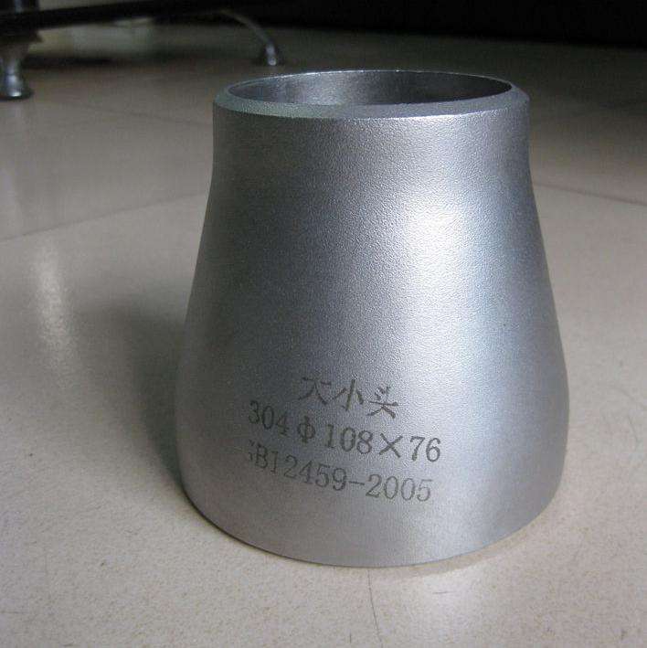

异径管 reducer又称大小头、 异径管 、异径直通。化工管件之一,用于两种不同管径的管道之间的连接。按照形状的不同,分为同心大 小头和偏心大小头两种。 大小头材质包括不锈钢大小头(304304l316316l),合金钢,碳钢大小头,大小头的材质有20号钢、Q235、Q345、16Mn等。
同心大小头和偏心大小头从字面上的也可以了解出七八分,首先大小头是用直管压制、或者卷制成型的,其特点是一个头大一个头小,也就是所谓的两个口的口径大小头不一,通常上面的口径小,下面的口径大。那么同心大小头说白了就是上下两个口径的中心点在同一条直线上,为同心大小头(如下图)
登录/注册后可看大图
那么偏心大小头呢,其实就是说的上下口径的圆中心的点不在同一条直线上。如下图
登录/注册后可看大图
现在为大家配上图,大家就可以直观的感受到它俩到底有何不同了。
