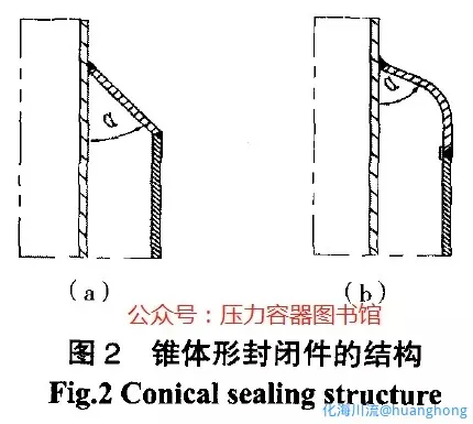

夹套与筒体的连接大部分采用封闭件进行焊接,常见封闭件结构有同轴心变径结构和环板结构两种。
a.同轴心变径结构
在考虑锥体形封闭件时,
当a≤30°时,在夹套介质温度波动小、压力低的条件下,可采用无折边对接的形式见图2(a),因为筒形封口件与夹套体角接焊缝受力状态差且焊接质量不容易保证,所以焊缝必须采用全焊透结构,壁厚按无折边受内压锥形封头进行强度计算。
当30°<a60°时,采用有折边锥体形式,如图2(b)一般在厚度8≤12mm的情况下,结构简单且容易成形,当厚度8>12mm时,由于筒体翻边困难无法保证成形质量而采用封口件结构。

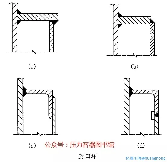

b.环板结构
环形板封闭件,结构简单,施工方便,由于属于环板受力,一般环板较厚。环形板封口件可按GB/T150.3-2011进行强度计算,对焊缝结构进行合理设计,可用于较苛刻工况。
