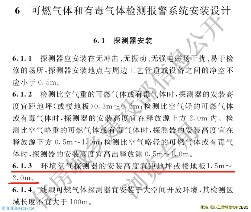

专家到厂检查好几波了 充装间内的氧气检测报警器有让安在离地30cm处的 还有说安在170cm高的   求氧气检测报警器安装高度的具体的规定  实在改不动了

GB/T50493-2019 第6.1.3条 距地坪或楼地板1.5m-2m。

《石油化工可燃气体和有毒气体检测报警设计标准》(GB/T 50493-2019)第6.1.3条:环境氧气探测器的安装高度宜距地坪或楼板1.5m~2.0m。 1640618534(1).webp

1.5----2米
