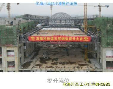

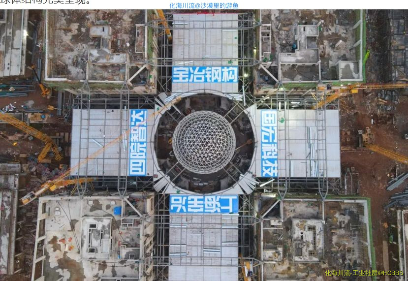

image.png 2021年12月11日-14日,由48台大型液压提升器组成的提升系统,稳稳地将重达6000吨的钢结构楼面桁架提升至指定位置,洛阳科技馆新馆项目最重要的提升阶段完成施工,国内最大的完整性铝合金球体结构完美呈现。

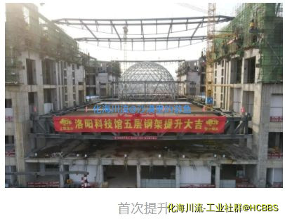

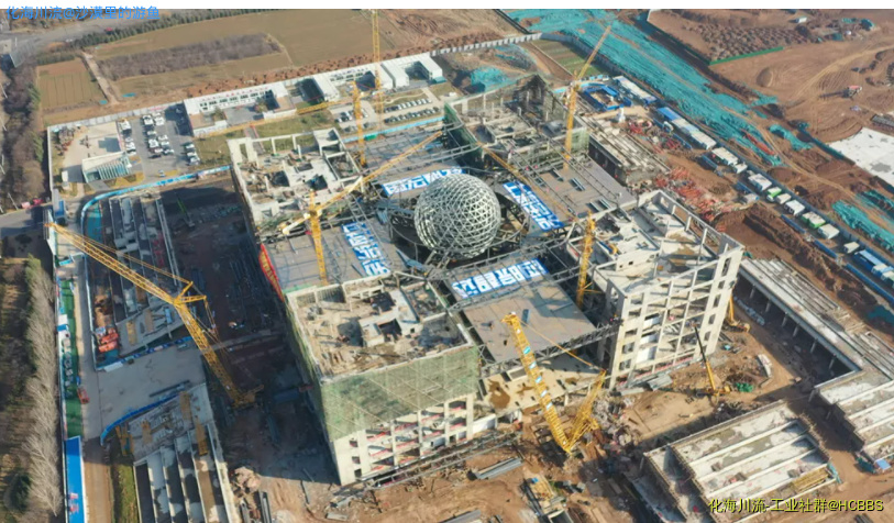

五层楼面重桁架结构是将四栋塔楼连接为一个整体的钢结构平台,中间十字交叉桁架拖着直径长达33.23米铝合金球幕影院,是国内最大直径的铝合金球体结构。
此次提升的楼面桁架由超大跨度不规则造型楼面桁架及中心的铝构球体构成,重量总计6000t,整体提升面积1.1万m2,提升高度18.17m。楼面桁架跨度达54m,十字交叉处桁架跨度达了76m;中心铝构球体直径达33.23m。
