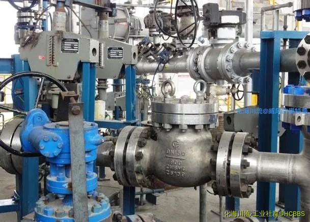

①2.5MPa以上的法兰密封垫,均采用金属缠绕垫。
②1.0MPa-2.5Mpa的法兰密封垫,采用石棉垫,并涂刷黑铅粉。
③1.0MPa以下水管道法兰密封垫采用胶皮垫,并涂刷黑铅粉。
④水泵的盘根均采用四氟纤复合盘根。
⑤烟、风煤管道的密封部位,所用石棉绳一次扭好、平整加入结合面,严禁拧紧螺丝后强力加入。
