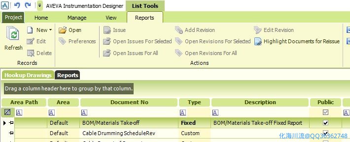

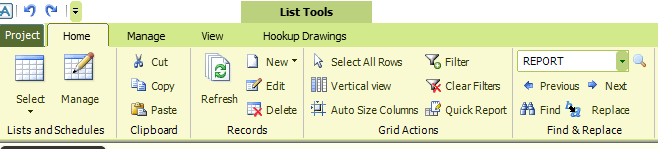

请教海友们,如何在AVEVA中instrumentation design中抽材料?hook up drawing,有操作说明就更好了。

HOME>SELECT>HOOK DRAWINGS>FIXED REPORTS>BOM/MATERIALS TAKEOFF

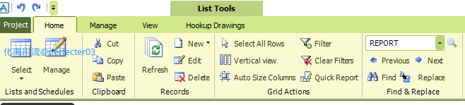

没有找到FIXED REPORTS这个

截图

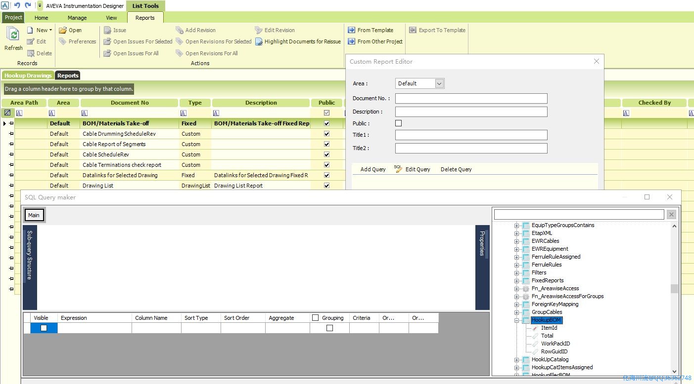

要不就去REPORT里NEW个CUSTOM的表格,里面选择HOOKUPBOM
兄弟,能不能给说的更清楚一点。谢了

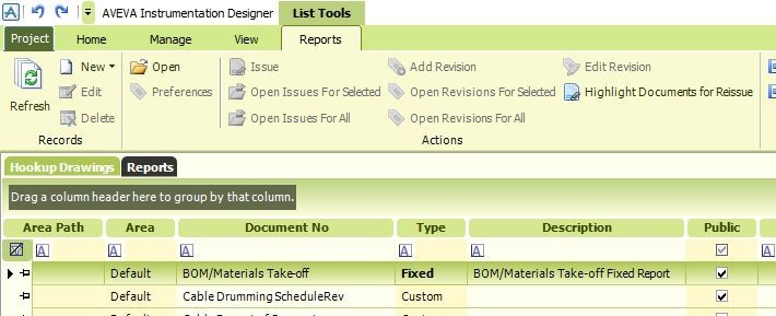

BOM/Materials Take-off  不需要设置,安装图生成好了,自动统计材料的。

这个是新建REPORT。

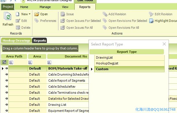

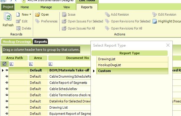

谢谢这位兄弟的回复讲解。但是有一个疑问,按照此方法抽出来的材料是全部安装图中的材料,那么如果我只需要其中一部分安装图材料时该怎么抽取呢?

川哥的旋律 发表于 2022-1-12 11:25
谢谢这位兄弟的回复讲解。但是有一个疑问,按照此方法抽出来的材料是全部安装图中的材料,那么如果我只需 ...
还是NEW个report

NEW完了,后面怎么设置呢?
