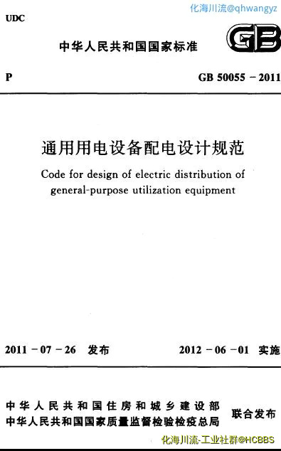

啊哈,这位海友这是强制规范要求,必须要执行的没有商量余地的!电机漏电保护是最基本要求,不管是国家规范或是行业规范都要求必须严格执行的,我简单附上国标要求啦(GB 50055-2011 通用用电设备配电设计规范,详见2.3.1条款黑体字,属强制条款!!)!

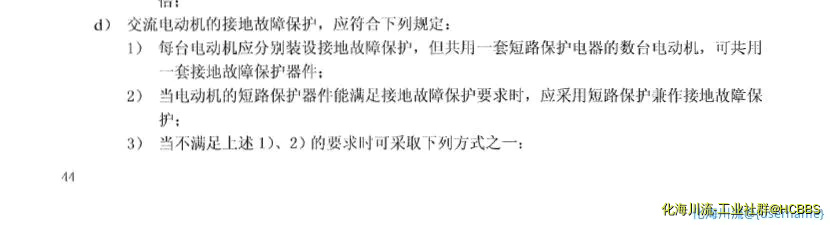

这位海友,我来继续上传个石化规范图片,规范要求非常详细,你可以详细对照一下你的MCC抽屉配置情况,再行定夺啦!
当然,电机接地故障保护必须设置这是强制规范,没有商量余地的。也许可以电机综合保护器来实现,关键是专家组是否认可。再说,采用接地故障保护是电机设备及人身安全都有极大好处的,所以现在,大型设计院均会通盘考虑予以设计!
发表于 2022-1-29 10:03:14
