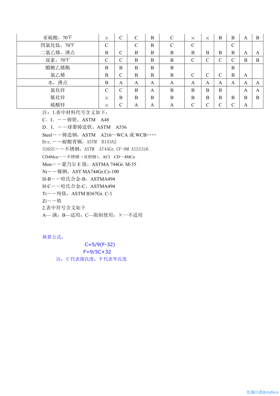

压力表选型首先根据介质选膜片材料,有陶瓷的和金属的,都适用于什么条件?金属的各种材料也希望详细分析一下!

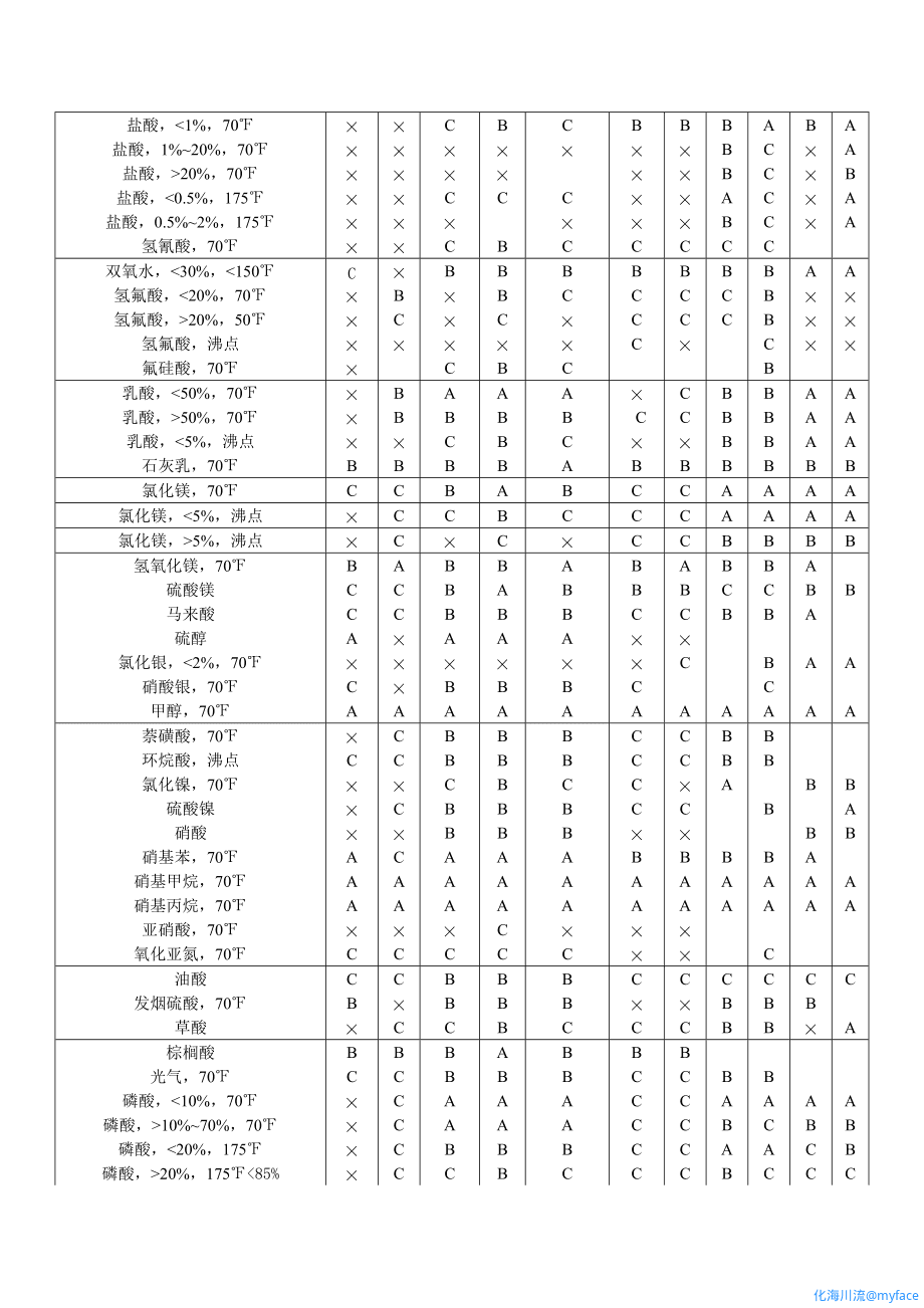

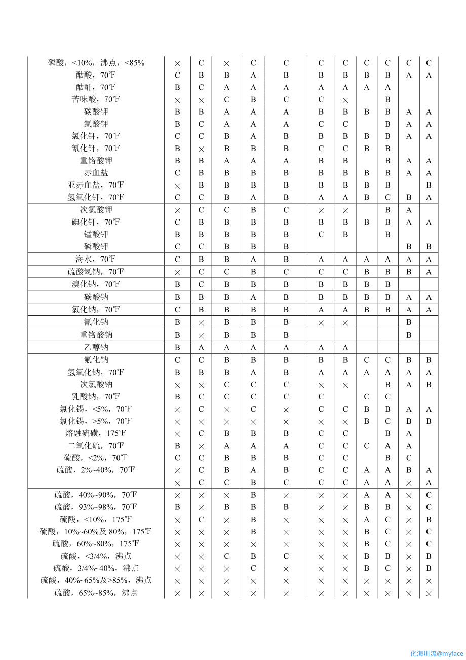

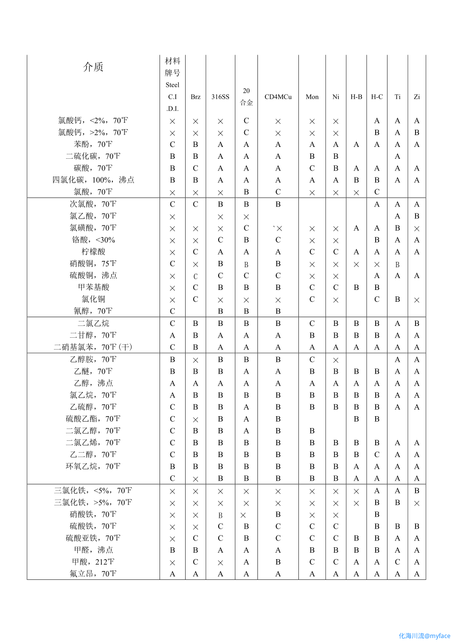

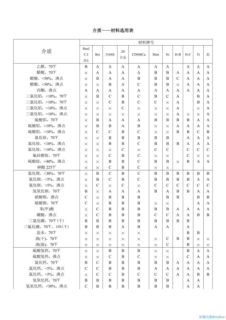

陶瓷最主要的就是防腐蚀,但是也并不是任何介质都能适用的,金属其实也一样。还是要看具体的介质和工况。金属的种类就更多了,还得查具体的特性。防腐之类的指标本身也是相对的,比如腐蚀量一年是多少,能在接受范围内就行,同样适用的情况下当然是选便宜的了。刚好有个表,可以参考下:
变送器接触介质选用表.xlsx ( 下载次数: 3,容量15.98 KB,共需【30  财富值  +  财富 -5 财富值】)
发表于 2021-12-14 09:59:22
楼主最好还是参考一些相关材料与腐蚀的手册为好,您 的这种越详细越好的要求,只有专门的手册可以办到。
