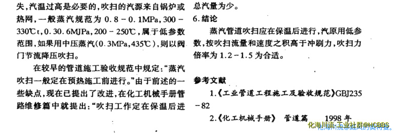

标准要求蒸汽管线吹扫流速>30m/s,但是看到一些资料里面要求:    高压蒸汽管道(4~12MPa)60m/s;中压蒸汽管道(1~4MPa            40m/s
    低压蒸汽管道(<MPa)              ≥30m/s       不知道究竟按哪个执行?

电力标准是吹管系数大于1

要是有可能,采取爆破式吹扫最好。
