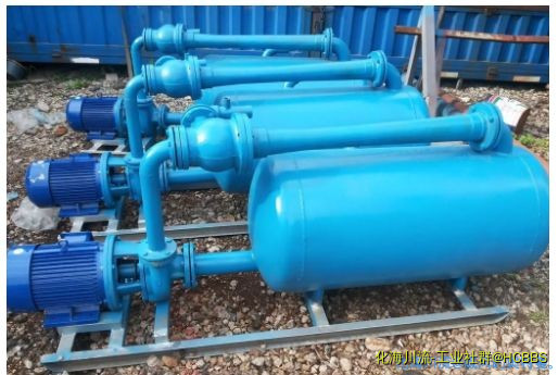

降水泵,就是用于抽出工作场地(比如地下工作)积水保持场地水位不在上涨的水泵。这种水泵常常安装在施工地坑的周围,作为降低地下水位的作用,防止地下水侵扰施工现场。
降水泵工作原理:
       具有一定压力工作介质水通过喷嘴高速喷射,将水的压力转换为动力能量,吸入室内气体被调速射流强制挟带,使吸入室内压力降低而形成真空,与被抽地下水混合进行能量交换。混合后的水进入扩压管减速增压,然后有水喷射真空泵尾管排至水箱,有水箱满至水管排出。
       用途及特点:
       在建筑工程中,为使所挖的土保持干燥状态,大都使用井点降水泵喷射真空泵机组来降低地下水位。在基坑开挖前先埋设一定的数量的井点管。利用喷射真空泵抽取地下水位使水位降落到较低点,保证基坑干燥保证施工正常进行。
      轻型井点降水喷射真空泵机组和井管组成井点降水系统能有效的在开挖基坑时降低地下水位,防止边坡塌方,避免水渗坑内,保证施工的正常进行它被广泛用于建筑等行业的井点降水工程中。轻型降水泵机组是液抽液的真空动力设备亦可用于混合吸收输送等满足它运行工况的各种场合。
       1、井点降水喷射泵是利用流体传递能量、其结构简单工作可靠,重量轻噪音低、管理维修方便使用寿命长。
       2、井点降水泵体积小、结构紧凑安装就位方便、地胶和管道全部使用镀锌材料比一般钢材耐腐蚀性强,弯头全部使用焊接弯头比丝扣弯头寿命更长。
       3、降水泵新型机组采用新型机组设计制造能耗降低效率更高。
      设备轻巧:狭窄工地也能进入,也可以落深位置有利于基坑开挖。
    性能良好:极限真空在水温相当低的情况下,可达到745mmHG (0.098mpa)抽吸深度可达9.6米可是开挖深度相应增加。
      进行可靠:机组中电机是定型产品外,其余设备零部件易于更换, (该机组中不存在机械运转类部件)不易发生故障。
  使用要求:
       现场使用必须地基牢靠放置平稳水箱内不能进入杂物。野 外使用应放在棚内以防水温升高或结冰。使用整个井点降水系统是在真空下进行的,应密封良好,否则将很的降低效率。使用时首先关闭机组进水阀门,是水箱内注满水,启动离心泵运转应平稳,水压应符合要求,根据达到的极限真空度及当时的大气压工作水温可判定运转是否正常。让后全开阀门投入系统运行。
       井点降水中系统和井管的布置是根据基坑的大小、深度土质、地下水位的高低流向及降水深度决定的使用初期真空度低排水量 大,其大小与吸水深度有很大关系。然后排水量减小真空度提高,地下水位降低。机组真空度在一般情况下可以反映降水过程中在井点处的水位,即离机组进口的垂直距离,如真空度为 450mmhg(0.06mpa)此时水位约 6m。井点用高压水枪冲制后灌入黄沙,使滤水管埋与沙中,井点管的长度按降水要求选择。滤水管如再次使用,过滤网损坏应予以更换,规格相同。
       机组常见故障有真空度下降或者倒水,可检查离心泵工作压力,检查整个系统中有无堵塞和漏洞检查水喷射泵有无磨损。
