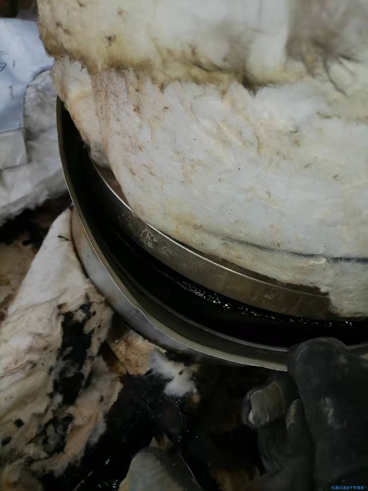

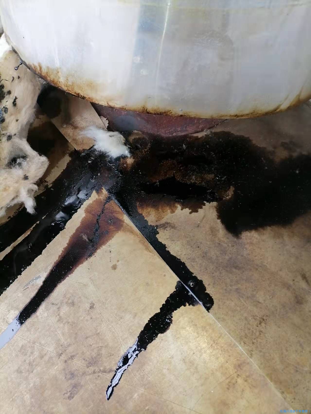

装置降量以后,原油换热器原油程法兰泄漏。

这是因为降量引起的吗?
发表于 2021-12-10 16:37:09
提降量,法兰处密封材料失效了吧
发表于 2021-12-10 18:03:22
威风的奥特曼。 发表于 2021-12-10 16:37
这是因为降量引起的吗?
确实是,油渍都是新鲜的
发表于 2021-12-10 19:46:37
小鑫_ZVYyp 发表于 2021-12-10 18:03
提降量,法兰处密封材料失效了吧
螺栓松了

高温部位法兰及填料渗漏,低温部位腐蚀加剧

装置降量是次要原因,主要原因是压力和温度波动,造成法兰连接处垫片损坏造成的。

这个泄漏点在什么部位?脱前还是脱后?这应该与你们的控制方案有关系,不是提降量本身造成的。

脱后,与提降量没关系  详情 回复 发表于 2022-1-23 16:48

脱后,与提降量没关系

应该是温度 压力变化造成的~ 跟提降量没关系
