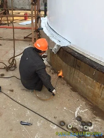

公司储罐底部环形边缘板与储罐水泥基础有缝隙,需要处理吗?

为防止腐蚀,采用弹性密封胶进行密封比较好。

风雷楼主 VIP会员 VIP会员 | 显示全部楼层       最后访问IP河北省
什么型号弹性密封胶好啊?
发表于 2021-12-9 15:10:19
需要做防水防腐

发表于 2021-12-9 17:06:53
是常压平底储罐吗?
这种现象肯定是有的
  • 土建基础本身有偏差
  • 储罐底板不会绝对平,
  • 焊接大脚焊缝以后会往上翘曲
  • 储罐软基础,满载以后边缘板也会翘曲
这些缝隙会带来积水积液,以及潮湿空气进入底板,带来腐蚀
底板的腐蚀无法检测到,而且而由于位置的特殊性,即使是发生腐蚀了也无法修复

    有缝隙是正常现象,做个防雨就可以了,有的单位不明白常压罐的原理,还要找地脚压下去,我们公司一年几十个大型罐,有的用户也这么问 ,我们只能给他个白眼,自己体会。

    底板与基础间最早设计一般是缝隙中填充沥青,水泥封边。后来是玻璃丝布封口,最近几年大多数做法:将储罐底板与基础表面清理干净,在钢板表面涂刷高粘力底漆,在基础表面涂刷沥青底漆,钢板与基础之间的缝隙填注矿脂胶泥,并形成平整的过渡表面,然后在外面缠绕矿脂防腐带和RT 保护带,保护带表面应涂装与油漆外表面颜色一致的面漆。
    发表于 2021-12-10 13:09:06
    行走间找方向VIP会员 永久VIP | 显示全部楼层       最后访问IP内蒙古自治区
    储罐设计最早底板背面也就是和基础接触的那一面是要求做环氧煤沥青防腐的,焊缝两边各50还是100mm不做防腐。后来有一版施工规范修改了,底板背面不要求防腐。主要原因是焊缝处不能防腐,腐蚀从焊缝处开始,非焊缝地方防腐意义不大。但是设计单位一般还是设计有底板防腐的。焊缝处仍然是不能做防腐的。

    正常做个防水就行了,我这有专业防水人员联系方式
