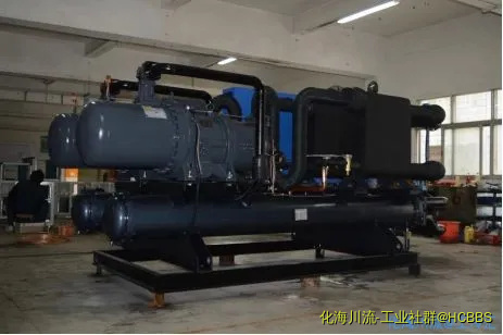

正在使用工业冷水机的用户都遇到过压缩机抱轴和扫镗、漏油、液击、喘振、异响振动、报警装置无反应、控制板遥控信号无反应、马达低负荷仍强制卸载、吸排气压力显示异常、显示屏乱码、滑阀/滑止阀(滑块)无法动作、滑阀不能加/卸载、油压波动、制冷温度不达标、吸排气温度异常、轴封泄露、轴承转子磨损、冷凝压力高、压缩机过热、过载、电机烧毁等故障。
上述故障是工业冷水机常见故障,这些常见故障对于有经验的工程师来讲解决相对容易,但对于客户及基础较弱的工程师来说,并没有解决故障的能力,接下来工冷汇以工业冷水机常见高低压报警分析故障原因提出解决方法,希望能帮助大家增加经验。
一、高压报警故障原因分析及解决方法
1.冷水机频繁启停
压缩机频繁启停可能是油位过低,导致报警。
解决方法:补充冷冻油,查看压缩机是否有油泄露。
2.冷水机管路脏堵
冷水机系统管路脏堵会导致冷却水或冷冻油无法正常回到压缩机内,进而出现报警。
解决方法:清洗系统管路,必要情况联系工冷汇进行解决。
3.冷却水流量少或未打开
冷水机冷却水流量少或未打开,会导致压缩机出现频繁加卸载开停动作并报警。
解决方法:打开水阀,如冷却水流量还是低,查看管道是否脏堵。
4.冷媒过多
冷水机冷媒过多会导致排气温度过高,为保护压缩机运转也会出现报警。
解决方法:由专业工程师对冷媒进行处理,不建议用户私自排放。
5.冷凝器散热不良
冷水机冷凝器散热不良也会导致排气压力过高报警。
解决方法:检查并清理冷凝器表面灰尘,清洗冷凝器铜管。
6.膨胀阀开启度过大
冷水机膨胀阀开启度过大,会导致冷媒流量生高过热度降低。
解决方法:适当减少膨胀阀开启度,并停机检查原因后重新开机。也可联系工冷汇获取解决方案。
二、低压报警故障原因分析及解决方法
1. 冷媒不足
冷媒不足会导致冷水机出现低压报警,严重不足会导致机组停机保护。
解决方法:对冷水机进行捡漏,如管路接头捡漏,待查明原因后补充冷媒。
2.冷凝器水量过大或积垢
冷水机冷凝器水量过大或积垢会导致水温过低、散热差。
解决方法:减少水量或采用部分循环水,对冷凝器铜管进行清洗。
3.吸排气阀片泄露
冷水机吸排气阀片泄露会导致冷媒气体泄露,排气量减少、制冷量下降。
解决方法:由专业工程师检查阀片泄露原因并更换阀片。
4.蒸发器结霜
冷水机蒸发器结霜也会导致吸入压力过低。
解决方法:由专业工程师检查结霜原因并进行融霜。
5.蒸发器过滤网脏堵
冷水机蒸发器过滤网脏堵同样会导致吸入压力过低。
解决方法:清洗或视情况更换过滤网。
