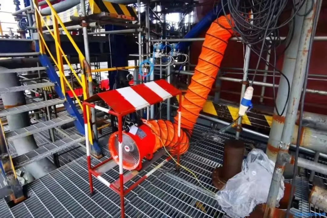

     在装置反应器框架平台上,发现:这是什么设备?在做什么作业?

答案:
汽油轻馏分装置反应器装催化剂过程,需要架设风机用净化风保持催化剂干燥,控制其含水率。

原来是汽油加氢的催化剂装填,感觉这催化剂装的有点早,哈哈!!!!含水率控制很重要。  详情 回复 发表于 2021-12-14 14:04
属于强制通风的?

这应该是个临时设备吧?
发表于 2021-12-6 14:23:08
是的,是一种措施。  详情 回复 发表于 2021-12-6 18:05

是的,是一种措施。

正压通风设备,风机+风筒,保证有限空间作业的空气符合呼吸需求,当然也能用于设备的吹干

巧了,我们公司也买了,10米通风管的价格堪比防爆风机价格

受限空间作业 安全措施之一。

坑道风机,强制通风用的

强制通风

强制通风

轴流风机——对右侧设备内进行强制通风

防爆轴流风机配了一节通风管
受限空间作业的强制通风吧

是要对设备进行干燥吗?这个是通风机和 风道吧

密闭空间强制通风

设备全貌没拍出来啊!应该在进行内部检修吧!受限空间作业

一楼的文字内容已经暗示。  详情 回复 发表于 2021-12-11 12:22

强排风的啊

受限空间作业是,正压通风用,确保空间内氧含量达到20-21%,现场还应该有专人监护,正常还应每2小时检测一次氧含量

一楼的文字内容已经暗示。

进入受限空间作业,强制通风的设备
