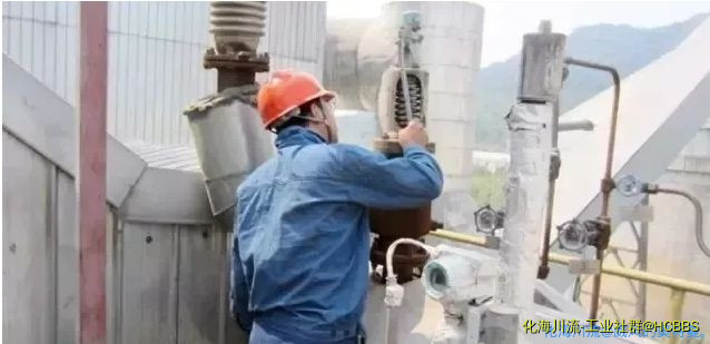

锅炉安全阀是锅炉的主要安全附件之一,它能自动防止锅炉的蒸汽压力超过预定的允许范围,从而保证锅炉的安全运行,是一种超压泄放的安全装置
一、结构原理
    主要靠阀座、阀瓣和加压装置来动作。阀座与有压介质相通,阀瓣由加压装置压紧在阀座上,当工作压力大于加压力时阀瓣被开启,介质泄压;加压力大于介质压力时阀瓣被压紧在阀座上,调节阀被关闭。起到安全保障作用。
二、按结构型式分为静重式、杠杆式、弹簧式和冲量式。
1、静重式:加压装置时一组环形铁件,压力提高,压铁又重又笨,压力调节不便,灵敏度低,因加压力起点可以做得小,常用在额定蒸汽压力小于0.10Mpa(1Kgf/cm2)的蒸汽锅炉上。
2、杠杆式:由杠杆、重锤和支点组成,它比静重式轻便,回座压力低。其优点结构简单,易调整自动能稳定,采用广泛。
3、弹簧式:阀瓣采用弹簧加压,结构紧凑,动作灵敏,对震动和摇晃不敏感,调节方便,可用于移动式锅炉上。其缺点式弹簧受高温和腐蚀影响,使加压力变化,始启压力漂移。另外阀瓣的开启高度与弹压力成正比,超压力较高。弹簧作用力不宜超过20000N,过大过硬弹簧不能准备工作。
4、冲量式(先导式或脉冲式):通过副阀门脉冲作用驱动主阀动作。优点:动作灵敏,密封性好,常应用在大口径和高压大容量锅炉上。它的始启压力,不能冲量接出地点的工作压力来计算,并应分别计算机械,由气回路和运行操作试验。安全阀以其阀瓣的开启高度不同分为全启式和微启式。前者起座高度h≥d/4,d为阀座喉径;后者h=(1/20~1/40)d。排气能力相同,全启式d要比微启式小得多。全启式常用于蒸汽、空气可压缩流体,微启式适用于水、油等不可压缩流体,微启式结构要求不严,设计、制造、维修、试验方便。
5、水封安全装置:其加压力式一定高度的水柱。
三、锅炉安全阀的作用
    当锅炉受压附件内的介质压力超过许用时,能自动打开排出,压力下降后能自动关闭,泄放时发出较大的响声,起到自动报警的作用,保证锅炉安全运行。
